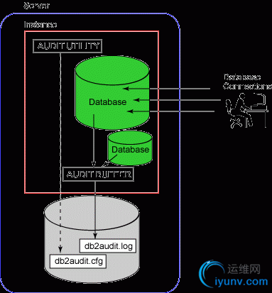

  图 1概要展示了审计功能以及它在整个 DB2 UDB 架构中的地位。
图 1. DB2 UDB 架构中的 DB2 审计功能
  在这个图中,外面的蓝色椭圆表示一个 DB2 数据库服务器。里面的红色矩形表示一个 DB2 实例。如图所示,审计功能运行在实例级,为实例中的所有数据库服务。另外还有一个配置文件,用来设置审计选项。
  启动审计功能后,生成的审计记录被写入到一个缓冲区,然后刷新到磁盘上的一个审计文件中。审计结束后,便可以将审计文件从它本地的原始格式转换成一种易读的文本文件。还可以将审计记录装载到 DB2 表中,以便于使用 SQL 查询数据和生成定制的报告。

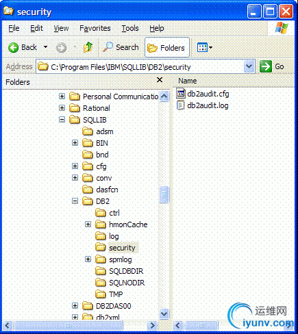

  审计功能的文件存储和维护在实例的 security 文件夹中。图 2展示了实例DB2在一个 Windows 服务器上 security 文件夹中的示例内容。
图 2. Windows 服务器上的 security 文件夹
  db2audit.cfg 文件存储审计功能的配置信息。这是一个二进制文件,只能使用db2audit命令行语法对它进行修改。db2audit.log 文件存储原始的审计记录。可以将审计记录从该文件提取到一个文本文件中,以便作进一步的分析。db2audit.log 文件在默认情况下并不存在,只有在生成了审计记录或者刷新了审计缓冲区的情况下,该文件才会出现。当创建一个新的实例时,系统会在这些文件上设置适当的读 /写权限,建议不要修改这些权限。G
