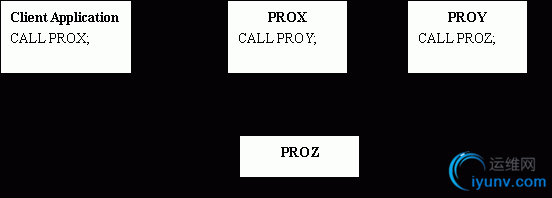

  游标返回给调用者(CALLER)表示由存储过程的调用者接收结果集,而不考虑调用者是否是另一个存储过程,还是客户应用。图(1)中存储过程PROZ如果声明为WITH RETURN TO CALLER,那么结果集会返回给存储过程PROY,Client Application是不会得到PROZ返回的结果集的。
图1:存储过程递归调用
  游标返回给客户应用(CLIENT)表示由发出最初 CALL 语句的客户应用接收结果集,即使结果集由嵌套层次中的 15 层深的嵌套存储过程发出也是如此。图1中存储过程 PROZ 如果声明为 WITH RETURN TO CLIENT,那么结果集会返回给 Client Application。返回给客户应用(CLIENT)的游标声明是我们经常使用的,也是默认的结果集类型。

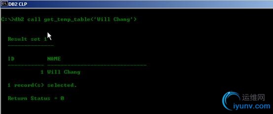

  程序第一次执行的结果如下:
图2:程序第一次执行的结果
  可以从图中看出,运行结果是我们期望的。那么如果我们再运行一次,会有什么结果呢?下图是其运行结果:
图3:程序再次执行的结果
  第二次执行的时候程序却出错了,这是因为在同一个连接中,临时表并没有被DROP掉,所以在第二次调用存储过程的时候就会出现临时表已经存在的错误。
