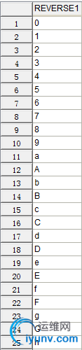

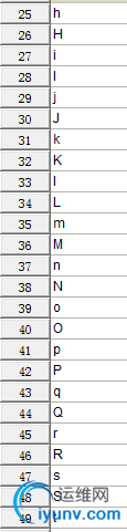

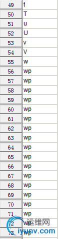

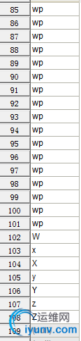

  于是,我自己在库(DB2)中修改了足够多的数据来测试一下,数据(字段名:"REVERSE1")很简单0-9,A-Z,a-z,还有一些为null。简单的测试了一下:
  1.sql语句:select REVERSE1 from syscompany order by REVERSE1;
  2.结果: DSC0000.png DSC0001.png DSC0002.png DSC0003.png
  3.结论:DB2数据库字母数字比较大小的规则为:0-9<a<A<b<B<c<C<......<z<Z;

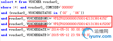

  以下图片基于的查询条件的sql语句为:
  XXX号对应:voucher0_.VOUCHERREGNO字段。

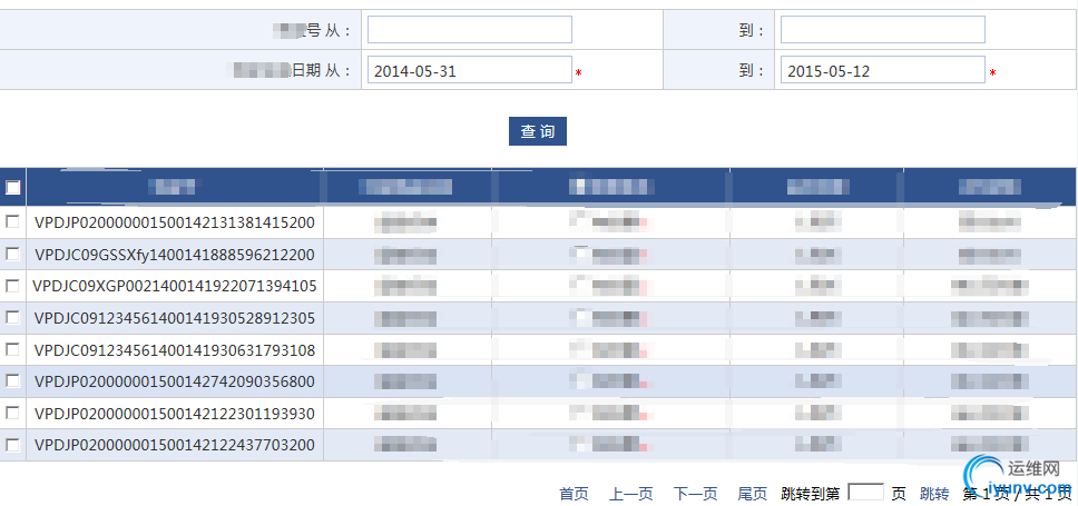

  1.我没有输入XXX号进行查询,结果:

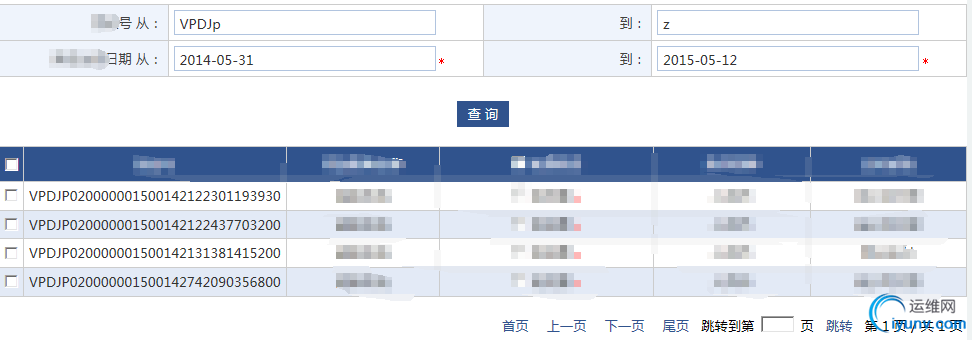

  2.我在"XXX号 从:"  查询条件处输入 "VPDJp" ,在" 到:" 查询条件处输入"z",结果:
  可以看出,其比较大小的时候,是按从前往后的顺序一个字符一个字符的去比较,如果前一个字符小了,就不看后面的字符了。

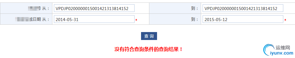

  然后,我又想到一个问题,如果根据前一个字符大小来判断整个字符串的大小,那么如果我的字符如果是:VPDJP0200000015001421313814152和VPDJP020000001500142131381415200比较,也就是前面相同,但是后面没有任何字母数字了与"0"比较,谁大谁小呢?试验一下:
  1.我在"XXX号 从:"  查询条件处输入 "VPDJP0200000015001421313814152" ,在" 到:" 查询条件处输入"VPDJP0200000015001421313814152",结果:

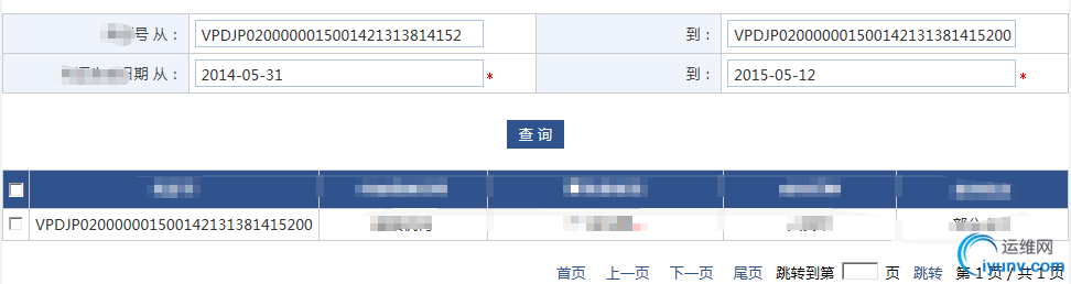

  2.我在"XXX号 从:"  查询条件处输入 "VPDJP0200000015001421313814152" ,在" 到:" 查询条件处输入"VPDJP020000001500142131381415200",结果:
  由此可以看出:在前面字符相同的情况下,后面没有数据与"0"比较,"0"是比较大的。
