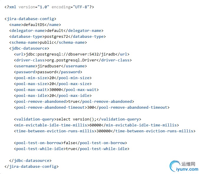

Manually
  • 找到JIRA主目录根目录下的dbconfig.xml文件。
    • 如果该文件不存在,创建该文件,将XML示例代码(如下)复制粘贴到该文件。
  • 根据下面数据库连接字段描述更新该文件。通过在每一个末端添加'amp;'转义所有'&'字符。
    • 注意:<database-type/>元素必须指定数据库类型。例:如果你正在使用PostgreSQL 9.2。如果你忘记指定数据库类型就启动JIRA,那么数据库表将不会被正确创建。若遇到类似问题,参见指定不正确的数据库类型进行解决。
  • 保存文件并重启JIRA。

dbconfig.xml文件示例
