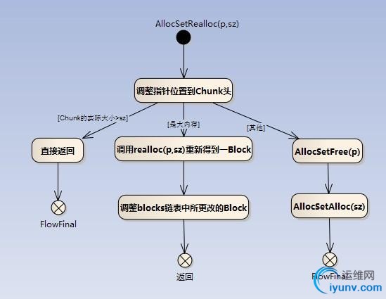

AllocSetRealloc的步骤如下:
1) 调整指针p的位置得到Chunk头的地址;
2) 如果再分配的大小比Chunk的要小,直接返回;
3) 如果是大内存,则直接调用realloc分配一个更大的Block,并更新blocks中对应的项(所有的Block在使用期间都被blocks管理着), 然后返回.
4) 否则则先调用 AllocSetFree,再调用 AllocSetAlloc.
