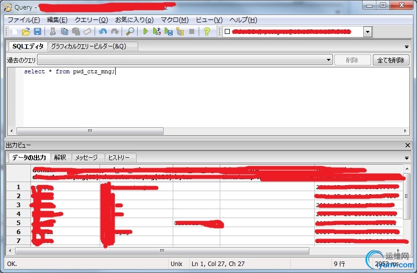

 ⑦ 如果按下图,选中蓝色的SQL语句(必须要这么选),点击上面 绿色的向右的 箭头来执行:
  ⑧则在⑦执行完之后,select语句会立即搜索出结果,不会出现超时现象:
