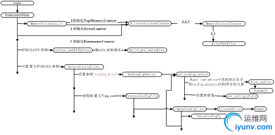

  1先上个图,看一下函数调用过程梗概,中间细节有略
  GUC参数初始化分两步,第一步先读取buildin/compiled-in的GUC参数默认值,这里包括全部的GUC参数,建立GUC参数相关结构变量,第二步读取postgresql.conf配置文件中的参数设置之。从上图中能看出来,这个读取并设置postgresql.conf中参数的过程还是挺复杂的。

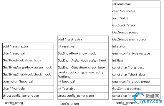

  上面五个结构定义中,每个结构的第一个成员变量都是一个config_generic结构的gen成员,下面是config_generic的结构定义:
  struct config_generic
  /* constantfields, must be set correctly in initial value: */
  const char *name; /* name of variable - MUST BE FIRST */
  GucContext context; /* context required to set the variable */
  enumconfig_group group; /* to help organize variables by function */
  const char *short_desc; /* short desc. of this variable's purpose */
  const char *long_desc; /* long desc. of this variable's purpose */
  int flags; /* flag bits, see below*/
  /* variablefields, initialized at runtime: */
  enumconfig_type vartype; /* type of variable (set only at startup) */
  int status; /* status bits, see below*/
  GucSource reset_source; /* source of thereset_value */
  GucSource source; /*source of the current actual value */
  GucStack*stack; /* stacked outside-of-transaction states */
  void *extra; /*"extra" pointer for current actual value */
  char  *sourcefile; /* filecurrent setting is from (NULL if not
  * file) */
  int sourceline; /* line in source file */

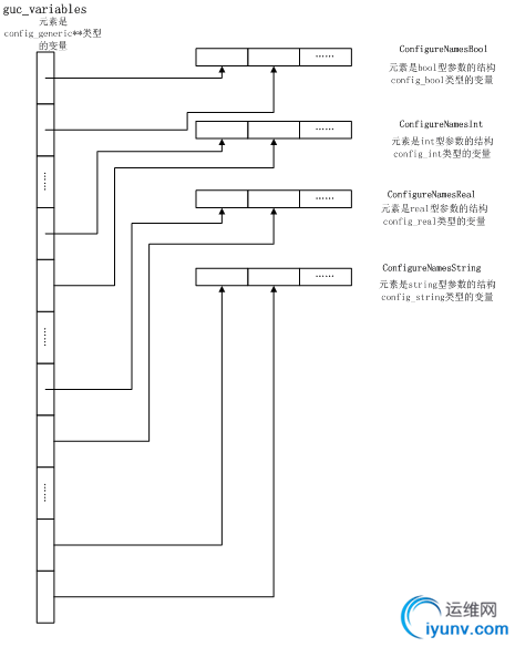

  然后,定义一个config_generic **类型的静态变量数组guc_variables,再计算参数总数,所有参数以config_generic*类型计算所需内存空间,冗余25%内存后malloc分配内存空间。把guc_variables每一个元素指向ConfigureNamesBool、ConfigureNamesInt、ConfigureNamesReal、ConfigureNamesString、ConfigureNamesEnum这五个数组的config_generic类型成员gen的地址,然后按照参数名称把所有元素做了快速排序。这个过程中还设置了一些GUC参数的默认值。
  static struct config_generic **guc_variables;
  后面查询GUC参数都是在guc_variables这个已排序的数组里找。这样GUC参数的数据结构就搭建完成了,下面看看GUC参数相关的数据结构图吧。
  先把涉及到的结构的图分别列出,再画个这些结构的组织关系示意图。
  3加载postgresql.conf参数配置文件里的参数设置
  从main->PostmasterMain->SelectConfigFiles->ProcessConfigFile开始处理参数配置文件postgresql.conf,读取postgresql.conf配置文件的调用过程是ProcessConfigFile -> ParseConfigFile -> AllocateFile->fopen,最后用fopen打开文件,其中ProcessConfigFile、ParseConfigFile在文件src\backend\utils\misc\guc-file.l中,AllocateFile在文件src\backend\storage\file\fd.c中。
  pg使用 flex 去处理 conf 文件。在ParseConfigFile中把配置文件中的配置项组织成一个链表,调用set_config_option检查这些值是否有效,若可以设置就调用set_config_option设置这些值。
  这里以"max_connections"做例子,从配置文件读取"max_connections",然后从guc_variables数组中找元素" max_connections ",比较参数结构的GucContext (枚举类参数能被设置的时机。定义见下面)枚举类型成员context和当前时间,看是否可以此刻修改。接着比较参数结构的GucSource(枚举了当前GUC参数设置的来源。除非参数新值的来源等级不小于原参数的来源等级时,新设置才能生效。例如,修改配置文件不能覆盖postmastercommand line的设置。定义见下面)枚举类型成员source和新参数值的来源,看是否可以修改。如果可以,把config_generic结构类型的元素" max_connections "类型转换为config_int类型,修改variable成员为新值,修改该参数的来源source为当前来源PGC_S_FILE,如果元素" max_connections "的reset_source <= source,修改reset_val成员为新值,修改该参数的reset_source为当前来源PGC_S_FILE。
