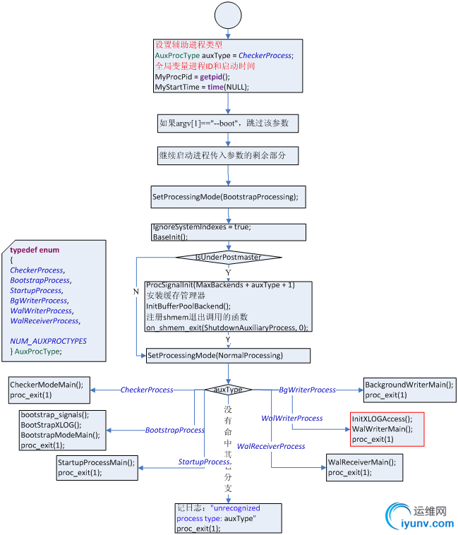

AuxiliaryProcessMain的流程图
在AuxiliaryProcessMain方法中,设置本进程运行模式为引导模式,调用BaseInit方法初始化了一个虚拟文件描述符结构Vfd的头指针VfdCache并注册了进程退出是清理临时文件的函数,接着初始化了存储管理器,这个另行讨论,最后初始化了本地记录每个缓存信息的数组。然后根据情况ProcSignalInit为辅助进程分配ProcSignalSlot,调用InitBufferPoolBackbend方法,在其中调用on_shmem_exit注册共享内存退出清理缓存相关资源要调用的函数AtProcExit_Buffers。然后把进程设回通常模式。根据传入参数先调用了InitXLOGAccess方法,先从共享内存的XLogCtl结构里取了当前时间线ID ThisTimeLineID放到同名的变量里,然后又从XLogCtl结构的XLogCtlInsert类型成员Insert里取了最后检查点的下一个记录位置RedoRecPtr放到同名变量里。接着调用WalWriterMain,做了walwriter进程的主要主要工作。
