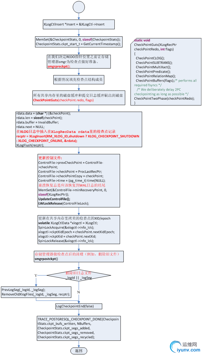

创建检查点的基本过程是先让存储管理器smgr(以后单列状态讨论)为检查点做好准备,根据情况填充检查点结构的成员,CheckpointGuts方法把共享内存里的磁盘缓冲和提交日志缓冲输出到磁盘(即写数据文件)。接着调用XlogInsert把这个检查点插入xlog文件。然后更新控制文件相关成员。最后更新共享内存里XlogCtl的检查点相关成员和检查点的统计信息结构。相关结构定义和创建检查点流程示意图见下面。

上图中,其中CheckPointGuts方法的定义见下面,刷出所有共享内存中的数据到磁盘并做文件同步。方法定义见下面,把clogsubtransmultixactpredicaterelationmapbuffer(数据文件)和twophase相关数据统统刷和文件同步到磁盘。这儿先不深入讨论这个方法了。
static void
CheckPointGuts(XLogRecPtrcheckPointRedo, int flags)
    CheckPointCLOG();
    CheckPointSUBTRANS();
    CheckPointMultiXact();
    CheckPointPredicate();
    CheckPointRelationMap();
    CheckPointBuffers(flags);   /* performs all required fsyncs */
    /* We deliberately delay 2PC checkpointingas long as possible */
    CheckPointTwoPhase(checkPointRedo);
结果这么多逻辑严谨的一系列行为后,数据库达到了正常状态,启动进程寿终正寝。然后,postmaster进程响应该子进程退出,分别依次fork bgwriter进程、walwriter进程、autovaclauncher进程、archiver进程、pgstat进程,然后抛出一句”database system is ready to acceptconnections”。然后进入serverloop,等待客户端请求到达,启动postgres服务进程,开始履行使命。
