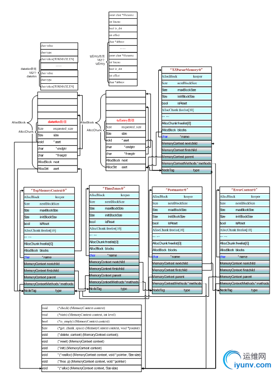

  下图是创建了临时MemoryContext "TZParserMemory",把世界上各行政区时区缩写和相对于格林威治时间的偏移加载并解析到tzEntry数组,而且已经把tzEntry数组经过换算放到了MemoryContext"TopMemoryContext"里的datekn数组,还没有删除临时MemoryContext "TZParserMemory"时的内存结构图。
