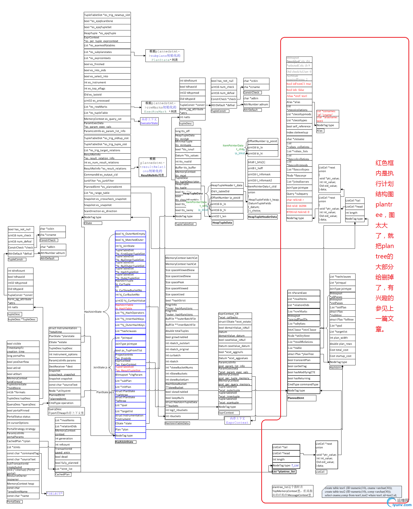

         下面是执行这个查询的portal相关内存结构图:
portal相关内存结构图
