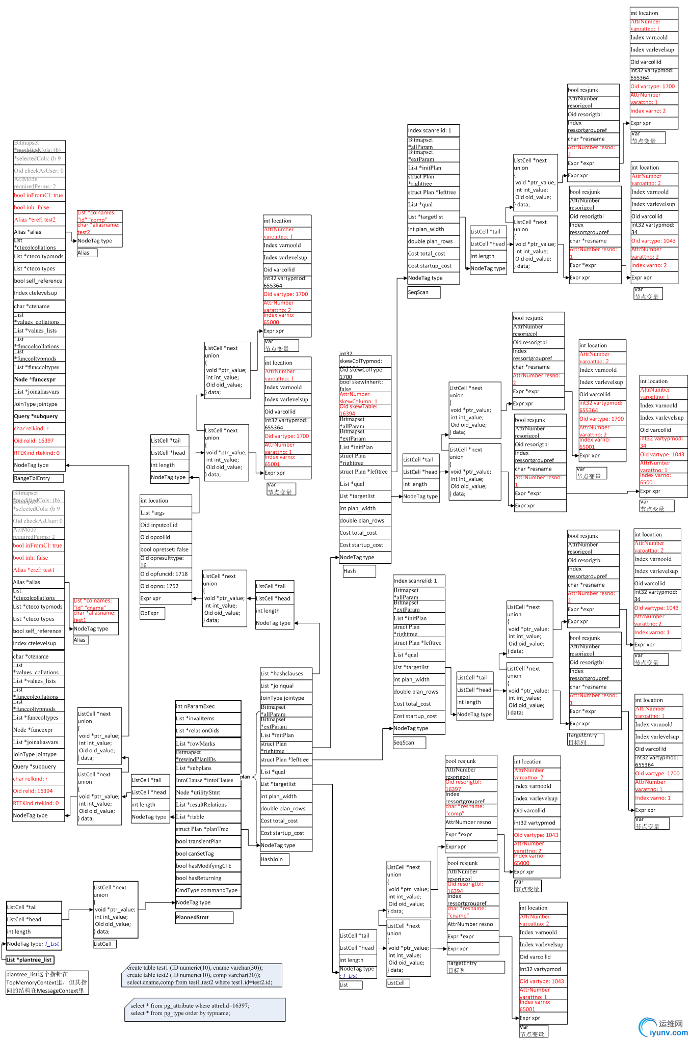

上图红色方框中显示了pg_plan_queries方法对querytree做查询规划,生成查询计划树plantree的方法调用过程,大致上处理步骤是提升子连接和子查询、生成最优查询路径、生成执行计划。
subquery_planner方法里都有方法pull_up_sublinks提升子连接,调用方法pull_up_subqueries提升子查询,目的是尽量合并父查询和子查询中的WHERE子句里的条件,尽量在做最耗费时间的表连接操作之前,先用约束条件把涉及到的元组数目缩到最小。接着处理表达式等,都是和前面同样的目的。
还有其中的方法inline_set_returning_functions内联返回函数、方法preprocess_rowmarks预处理行标记、方法expand_inherited_tables扩展集成表、方法preprocess_expression预处理表达式、方法reduce_outer_joins尽量减少外连接。
接着调用方法grouping_planner做规划处理,规划处理主要是生成路径,路径就是告诉执行器如何取到要操作的元组,这些元组可以来自一个表,也可以来自多个表,对于多个表,是按两两逐个连接完成,即转化成多个两表连接查询。举个例子,如一个查询涉及三个表ABC的连接,处理时可以先AB连接生成结果D,再DC连接得到目标结果集。这样连接的顺序就有多种,就产生了多个路径。方法query_planner生成了这些路径。然后评估代价,找出最优路径,把和最优路径对应的执行计划树plantree返回。Pg里面的代价估算采用基于成本的代价估算,本节后面会简单讨论一下这个估算方法。
       这个过程涉及连接算法(Hash JoinNested LoopMerge Join)、扫描算法(Seq ScanIndex ScanBitmap Scan)、分组算法(HashAggregateGroupAggregate)、排序算法等算法的选择。
       这部分内容涉及到结构和处理及代码量比上节只多不少,在这就不列举了,有兴趣的根据方法调用流程图看源码吧,下面给出处理完的结果plantree结构图。
例子里查询语句对应的plantree结构图

上面的图《例子里查询语句对应的plantree结构图》就是SQL语句“select cname,comp from test1,test2 where test1.id=test2.id”在pg里产生的plantree
pg输出的querytree如下:
