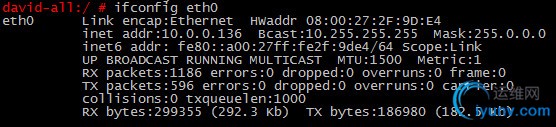

     主数据库:
     Standby数据库:

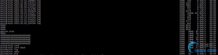

     把主数据库目录拷贝到备库目录就可以了:
     查看standby备库目录:
     拷贝完成后,结束主库的备份状态:
