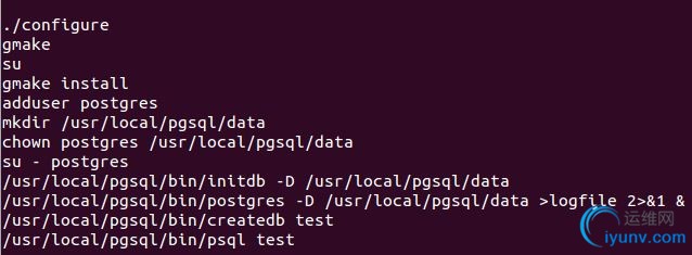

  打开INSTALL,里面会提示编译源码安装的步骤:

  接着就是make,10分钟后,make install顺利安装了PG。
  按默认选项安装完的PG会放在/usr/local/pgsql/下(/usr有点类似于windows的programs file目录)。
  进到PG的bin目录下,就可以初始化数据库,启动服务端,使用客户端等操作了。
  cd /usr/local/pgsql/bin
  ./initdb -D /usr/local/pgsql/data(初始化数据库)
  ./postgres -D /usr/local/pgsql/data >logfile 2>&1 &(启动PostgreSQL的数据库服务)
  ./createdb test(创建test数据库)
  ./psql test(连接test数据库)
