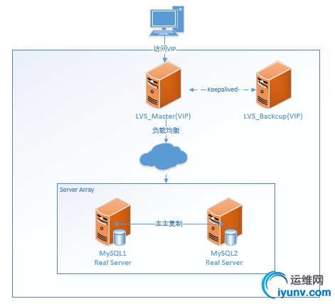

MySQL复制能够保证数据的冗余的同时可以做读写分离来分担系统压力,如果是主主复制还可以很好的避免主节点的单点故障。但是MySQL主主复制存在一些问题无法满足我们的实际需要:未提供统一访问入口来实现负载均衡,如果其中master宕掉的话需要手动切换到另外一个master,而不能自动进行切换。
这篇文章下面要介绍如何通过LVS+Keepalived的方式来是实现MySQL的高可用性,同时解决以上问题。

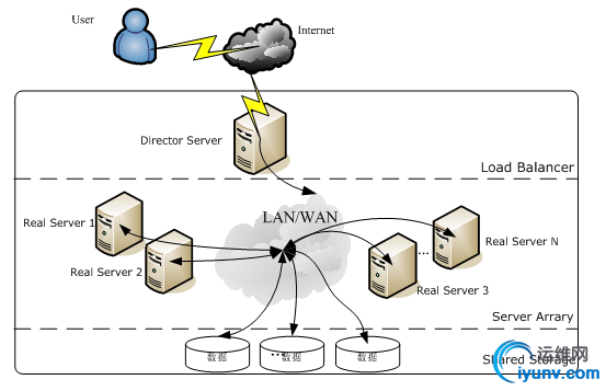

LVS主要用于多服务器的负载均衡,作用于网络层。LVS构建的服务器集群系统中,前端的负载均衡层被称为Director Server;后端提供服务的服务器组层被称为Real Server。通过下图可以大致了解LVS的基础架构。
LVS有三种工作模式,分别是DR(Direct Routing 直接路由)、TUN(Tunneling IP隧道)、NAT(Network Address Translation 网络地址转换)。其中TUN模式能够支持更多的Real Server,但需要所有服务器支持IP隧道协议;DR也可以支持相当的Real Server,但需要保证Director Server虚拟网卡与物理网卡在同一网段;NAT扩展性有限,无法支持更多的Real Server,因为所有的请求包和应答包都需要Director Server进行解析再生,影响效率。 同时,LVS负载均衡有10中调度算法,分别是rr、wrr、lc、wlc、lblc、lblcr、dh、sh、sed、nq

本文中将利用LVS实现MySQL的读写负载均衡,Keepalived避免节点出现单点故障。
LVS+Keepalived配置环境准备
LVS1:192.168.1.2
LVS2:192.168.1.11
MySQL Server1:192.168.1.5
MySQL Server2:192.168.1.6
VIP:192.168.1.100
OS: CentOS 6.4
