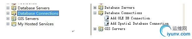

1,    ArcGIS 10.1 统一了数据库连接,也就是不区分是空间数据库连接还是通过OLEDB方式的关系型数据库连接
                        左图为10.1下的截图,右图为10.0下的截图

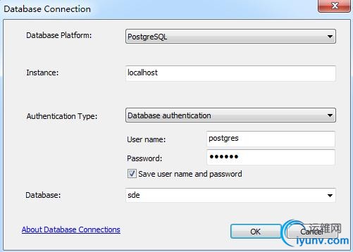

在上面说了ArcGIS 10.1对数据库连接做了统一,那如何判断是关系型数据库还是空间数据库呢?其实这点并不难,因为在创建空间数据库的时候,我们同时创建了用户名和密码,那么用这个用户名连接,并选择创建的这个数据库,那么这个数据库就是空间数据库,连接界面如下图:

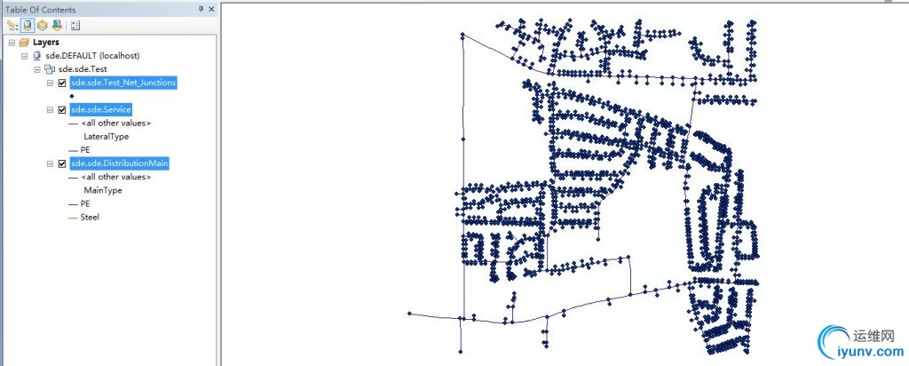

连接成功后,我在数据库里创建了要素数据集添加了几个数据,做了一个拓扑分析(做这个的目的不是为了做拓扑,而是为了验证能否做拓扑分析,所以拓扑分析的结果我们不做讨论),结果如下:
同理,做了一个几何网络,效果如下:

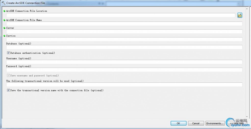

  • 创建连接。在catalog中只能创建直连服,因此需要使用新的Create ArcSDE Connection File GP工具来创建ArcSDE服务连接文件。创建成功后,在catalog中找到这个连接双击就可以打开。
通过这个工具,如果我们的数据库是ArcGIS 10 或者之前的,并且采用服务的方式,那么在使用10.1的时候,应该用这个工具吧(没有测试,根据向下兼容,我自己猜想)
