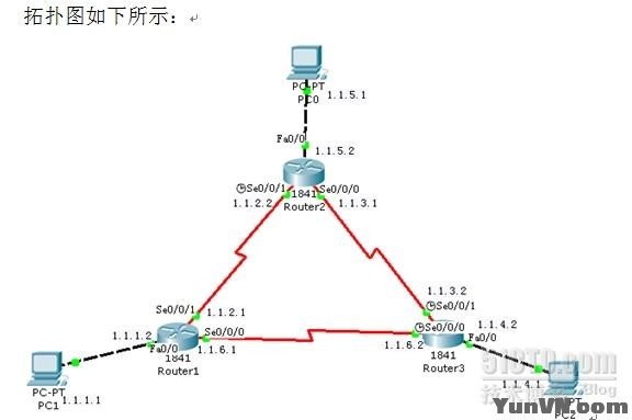

RIP(Routing Information Protocol)是最常使用的内部网关协议(InteriorGateway Protocol)之一,是一种典型的基于D-V 算法的动态路由协议。通过UDP(User Datagram Protocol)报文交换路由信息,使用跳数(HopCount)来衡量到达目的地的距离(被称为路由权-Routing cost)。由于在RIP 中大于或等于16 的跳数被定义为无穷大(即目的网络或主机不可达),所以RIP 一般用于采用同类技术的中等规模的网络,如校园网及一个地区范围内的网络,RIP 并非为复杂、大型的网络而设计。
启动RIP,进入RIP 视图: router Rip
关闭RIP: no rip
在指定的网络上使能RIP network{ network-number| all }
在指定的网络上禁用RIP no network{ network-number| all
  • [HTML] 纯文本查看 复制代码
    Router1:
    Router>enable //进入特权模式
    Router#conf ter   //进入全局配置模式
    Enter configuration commands, one per line.  End with CNTL/Z.
    Router(config)#int f0/0   //配置Fa0/0 接口
    Router(config-if)#ip add 1.1.1.2 255.255.255.0
    Router(config-if)#no shutdown
    %LINK-5-CHANGED: Interface FastEthernet0/0, changed state to up
    Router(config-if)#
    %LINEPROTO-5-UPDOWN: Line protocol on Interface FastEthernet0/0, changed state to up
    Router(config-if)#exit
    Router(config)#int s0/0/0   //配置串口
    Router(config-if)#ip add 1.1.6.1 255.255.255.0
    Router(config-if)#clock rate 64000
    %LINK-5-CHANGED: Interface Serial0/0/0, changed state to down
    Router(config)#int s0/0/1   //配置串口
    Router(config-if)#ip add 1.1.2.1 255.255.255.0
    %LINK-5-CHANGED: Interface Serial0/0/1, changed state to down
    Router(config)#router rip   //进入RIP 视图
    Router(config-router)#network 1.0.0.0   //发布直连网络
    Router(config-router)#exit
    Router(config)#exit
    Router#
    %SYS-5-CONFIG_I: Configured from console by console
    Router#show ip route    //查看路由表
    Codes: C - connected, S - static, I - IGRP, R - RIP, M - mobile, B - BGP
           D - EIGRP, EX - EIGRP external, O - OSPF, IA - OSPF inter area
           N1 - OSPF NSSA external type 1, N2 - OSPF NSSA external type 2
           E1 - OSPF external type 1, E2 - OSPF external type 2, E - EGP
           i - IS-IS, L1 - IS-IS level-1, L2 - IS-IS level-2, ia - IS-IS inter area
           * - candidate default, U - per-user static route, o - ODR
           P - periodic downloaded static route
    Gateway of last resort is not set
         1.0.0.0/24 is subnetted, 1 subnets
    C       1.1.1.0 is directly connected, FastEthernet0/0
    Router#
    Router2:
    Router>enable
    Router#conf ter
    Router(config-if)#ip add 1.1.5.2 255.255.255.0
    Router(config-if)#ip add 1.1.2.2 255.255.255.0
    %LINK-5-CHANGED: Interface Serial0/0/1, changed state to up
    Router(config-if)#ip add 1.1.3.1 255.255.255.0
    Router(config-if)#clo rate 64000
    Router(config)#exit
    Router#
    Router#
         1.0.0.0/24 is subnetted, 3 subnets
    R       1.1.1.0 [120/1] via 1.1.2.1, 00:00:11, Serial0/0/1
    C       1.1.2.0 is directly connected, Serial0/0/1
    C       1.1.5.0 is directly connected, FastEthernet0/0
    Router#
    Router3:
    Router>en
    Router#conf ter
    Router(config-if)#ip add 1.1.4.2 255.255.255.0
    Router(config-if)#ip add 1.1.6.2 255.255.255.0
    Router(config-if)#
    %LINK-5-CHANGED: Interface Serial0/0/0, changed state to up
    Router(config-if)#ip add 1.1.3.2 255.255.255.0
    %LINEPROTO-5-UPDOWN: Line protocol on Interface Serial0/0/1, changed state to up
    Router(config)#exit
    Router#
    Router#show ip rou
         1.0.0.0/24 is subnetted, 6 subnets
    R       1.1.1.0 [120/1] via 1.1.6.1, 00:00:02, Serial0/0/0
    R       1.1.2.0 [120/1] via 1.1.6.1, 00:00:02, Serial0/0/0
                    [120/1] via 1.1.3.1, 00:00:10, Serial0/0/1
    C       1.1.3.0 is directly connected, Serial0/0/1
    C       1.1.4.0 is directly connected, FastEthernet0/0
    R       1.1.5.0 [120/1] via 1.1.3.1, 00:00:10, Serial0/0/1
    C       1.1.6.0 is directly connected, Serial0/0/0
