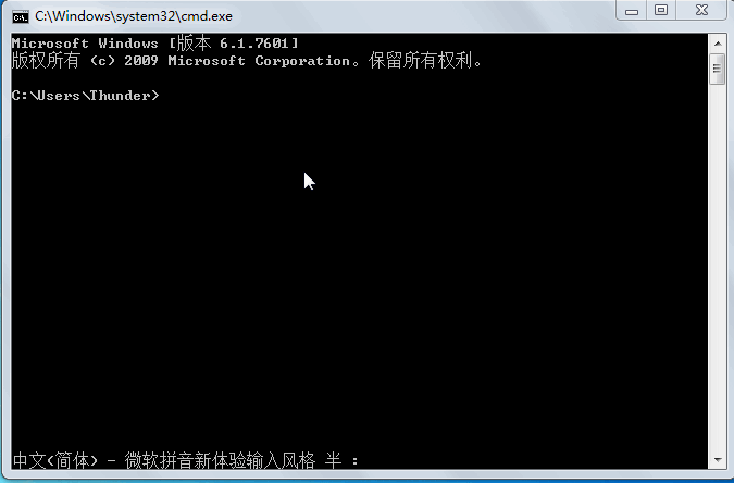

  下面就是验证一下是否配置成功,看我图片中的操作即可。
  如果最后没出现错误则表示配置成功。要不然就会出现错误信息,常见的有下面几种。
