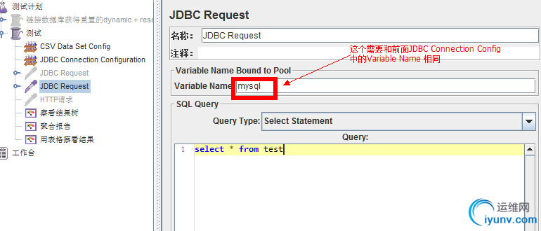

  三、配置JDBC Request
  重要的参数说明:
  • Variable Name:数据库连接池的名字,需要与JDBC Connection Configuration的Variable Name Bound Pool名字保持一致
  • Query:填写的sql语句未尾不要加“;”
  • Parameter valus:参数值
  • Parameter types:参数类型,可参考:Javadoc for java.sql.Types
  • Variable names:保存sql语句返回结果的变量名
  • Result variable name:创建一个对象变量,保存所有返回的结果
  • Query timeout:查询超时时间
  • Handle result set:定义如何处理由callable statements语句返回的结果
  执行结果:

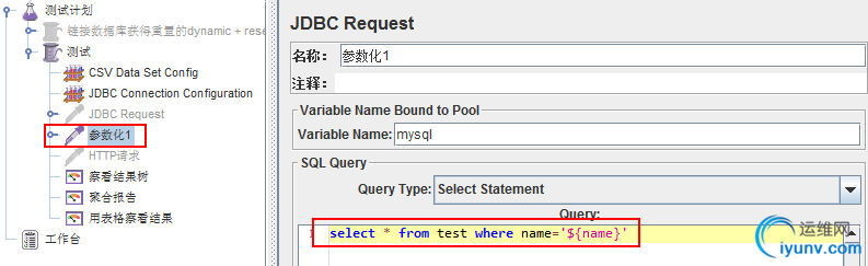

  方法(一)、定义变量,在sql query中使用变量:

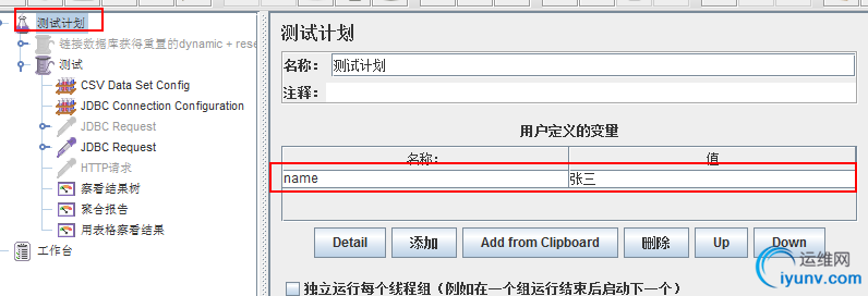

  1、在Test Plan 中定义一个变量(当然也可以使用参数化:Jmeter参数化):
  2、sql query 中使用${变量名}的方式引用:
select * from test where name='${name}'

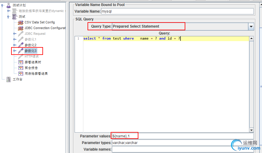

  方法(二)、在sql query中使用”?“作为占位符,并传递参数值和参数类型,如下图所示:
  1、传递的参数值是常量,如图传递2个变量,多个变量使用” , “ 分隔。这里假如你有数据是int类型的,也要在Parameter types 那里标示为varchar类型,否则无法运行。
  2、传递的参数值是变量,使用${变量名}的方式

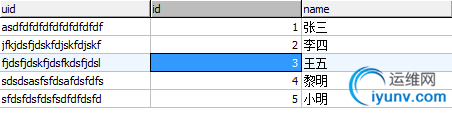

  我们还是用上面的数据库,把所有数据查出来,test表有有3个字段,5条记录(忘记了的可以回到第一步那里查看)
