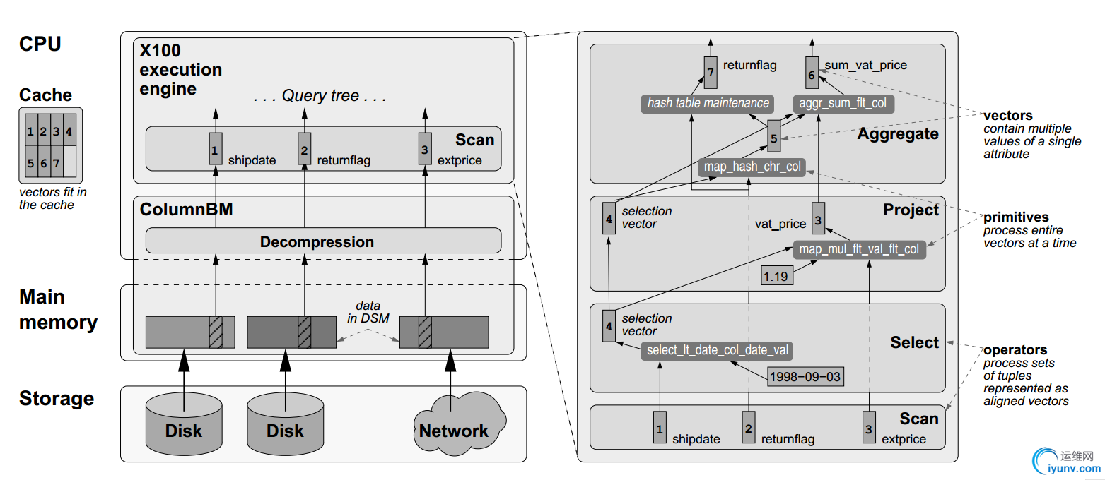

  MonetDB的缺陷也是非常明显的。每个关系代数操作都要把其结果完全计算出来(Materialized),也就是要占用内存。比如你要SELECT A+B+C,那么A+B的每行的结果就会被计算出来,然后其结果再与C相加。计算越复杂,中间计算结果需要赞用的内存就更多。写MonetDB的教授们显然也是预料到了这方面的问题,带了个研究生研究如何把这个计算不用完全Materialized。研究结果就是一个叫X100的项目。写这个项目的博士生后来去开了公司,名字叫VectorWise。后来这个公司又给Actian并购了。这个X100项目很牛,它在计算A+B+C的时候不是把A+C的所有行都计算了,然后才计算+C,而是分成几kb的小段,把A+B+C连在一起计算。这样做的好处是利用了CPU的缓存,A+B的计算结果还没有从CPU的缓存中移出就被用来计算A+B+C了。
