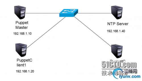

3、 案例环境

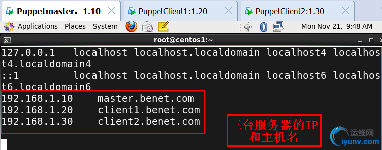

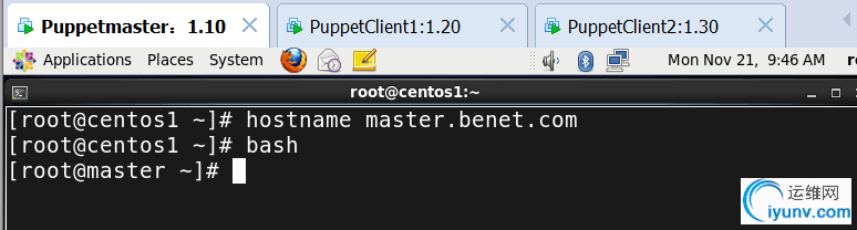

1) 规划服务器主机名(小规模可以修改/etc/hosts文件,服务器多的时候我们需要搭建dns服务器来实现服务通过主机名进行通信,
这里就以/etc/hosts文件来实现)
为了让主机名立即生效,执行下面命令(或者重启服务器)

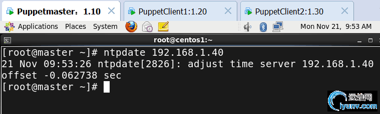

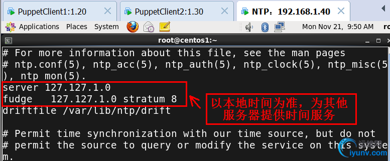

2) 搭建NTP服务器(前面已经提到过facter使用证书与puppetmaster验证身份,所以一定要确保puppetclient与puppetmaster时间保持一致,
需要单独准备一台时间服务器来提供时间同步)
搭建NTP服务器
yum -y ntp
vim /etc/ntp.conf,添加以下两行:
启动ntp服务并开启iptables例外
在puppetmaster上面配置时间同步,作为ntp的客户端

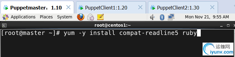

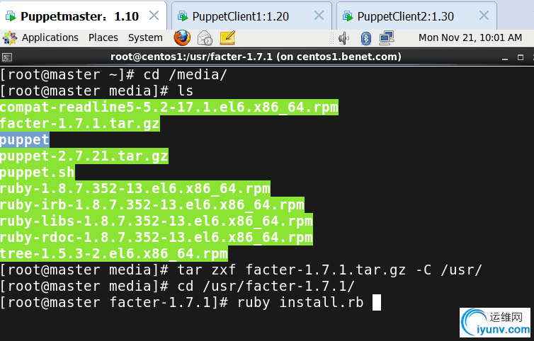

3) 安装ruby(puppet就是基于ruby语言开发的,所以需要安装ruby)
安装完成之后检查版本
4) 安装facter
安装facter(通过facter工具分析检测客户端传来的信息)

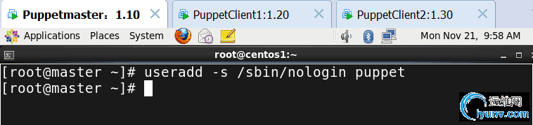

修改文件属性并创建puppet主目录:

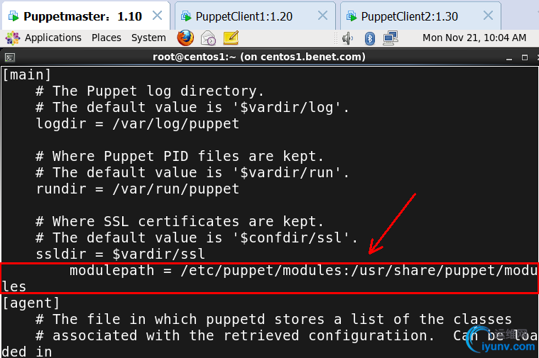

在[main]标题下添加一行:配置服务器模块路径

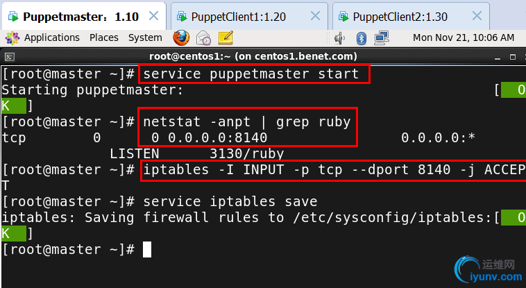

启动puppet主程序,配置防火墙策略

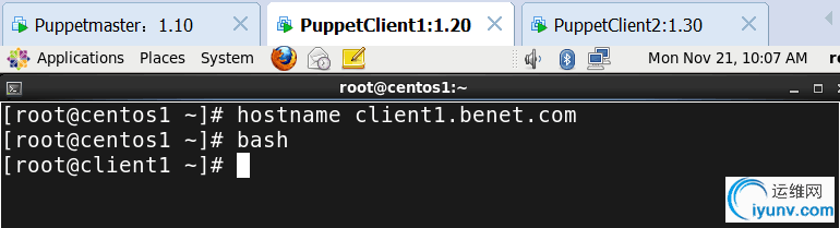

1) 规划服务器主机名
Vi /etc/hosts(添加以下几行)

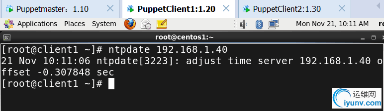

2)服务器时间同步
3) 安装ruby

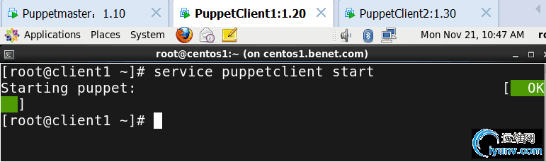

7) puppet服务证书请求签名
Vim /etc/puppet/puppet.conf(增加一行:设置master服务器的域名)

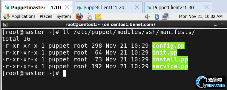

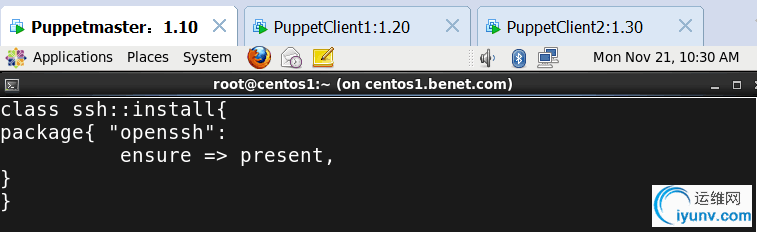

2) 创建模块配置文件install.pp
Vi  /etc/puppet/modules/ssh/manifests/install.pp
输入以下信息(首先确定客户端安装了ssh服务)
注意:presemt是以,结尾,由于配置的是ssh服务,所以模块名为ssh,如果配置http,则模块名为http。

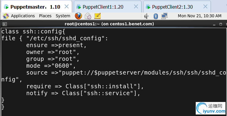

3) 创建模块配置文件config.php
Vi  /etc/puppet/modules/ssh/manifests/config.pp,输入以下内容:
命令详解:
class ssh::config{
  file{ "/etc/ssh/sshd_config":     //配置客户端需要同步的文件
ensure=>present,      //确定客户端此文件存在
owner =>"root",      //文件所属用户
group=>"root",      //文件所属组
mode=>"0600",      //文件权限
  source=> "puppet://$puppetserver/modules/ssh/ssh/sshd_config",      //从服务器同步文件的路径
  require => Class["ssh::install"],     //调用ssh::install确定
openssh已经安装
  notify => Class["ssh::service"],    //如果config.pp发生变化通知service.pp
这个文件的内容主要是定义,发布的配置文件权限以及调用ssh::install检查client是否安装了ssh服务,以及调用ssh::service重新启动sshd服务。

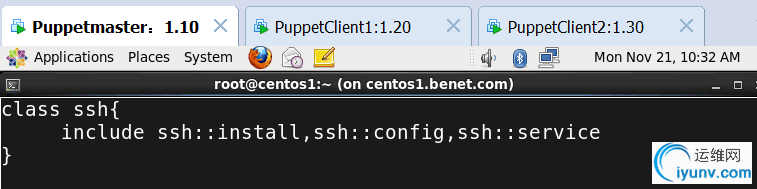

5) 创建模块主配置文件init.pp
Vi  /etc/puppet/modules/ssh/manifests/init.pp
上面一共建立了4个文件,确保建立好

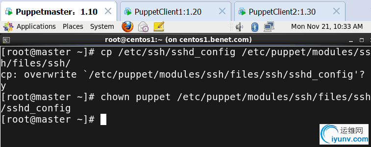

6) 建立服务器端ssh统一维护文件
由于服务器端和客户端的sshd_config文件默认一样,此时将服务器端/etc/ssh/sshd_config复制到模块默认路径。

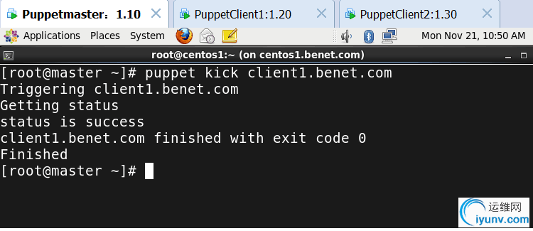

5)服务器推送给客户端
6)在客户端查看端口是否改变
客户端ssh端口已经改变,实验正确。但是今天仅仅是做了ssh同步的一个应用案例,实际上puppet功能十分强大,应用非常灵活,运维的工作基本上它都可以完成自动化,相关脚本在网上有很多,大家可以查询练习。
