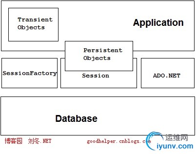

  二、NHiberante的结构体系(Architecture)
图2.1
  从图2.1可以看出,NHibernate使用数据库和配置信息来为应用程序提供持久化服务(以及持久的对象)。
