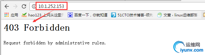

  1.阻断来自非 10.1.250.25 的ip(浏览器地址)请求,编辑配置文件,如下:
重载haproxy服务,在浏览器中访问可以发现,拒绝访问
在本机使用curl命令可以正常访问,说明仅拒绝了来自10.1.250.25的ip的请求。

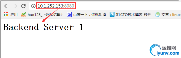

2.仅允许本浏览器(10.1.250.25)可以访问8080端口,编辑配置文件如下:
重载haproxy服务,在浏览器中访问可以发现,可以正常访问
在本机使用curl命令访问8080端口,拒绝访问,如下:

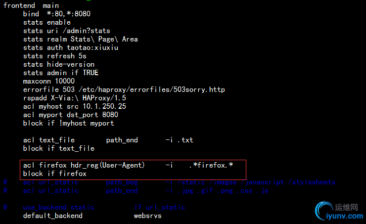

禁止使用Firefox浏览器访问内容,编辑配置文件,如下:
  重载haproxy服务,使用Firefox浏览器访问可以发现403拒绝访问,使用chrome和其他浏览器可以正常访问,如下:
