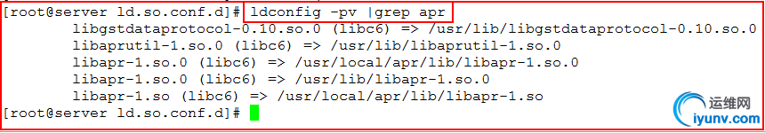

[iyunv@server apr]# cd /etc/ld.so.conf.d/
[iyunv@server ld.so.conf.d]# vim apr.conf  apr的内容如下图:
然后使用ldconfig刷新缓存,在使用ldconfig -pv |grep apr查看apr相关的库文件:

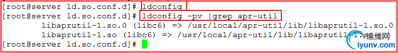

[iyunv@server apr-util]# cd /etc/ld.so.conf.d/
[iyunv@server ld.so.conf.d]# vim apr-util.conf  apr-util的内容如下图:
同样使用ldconfig刷新缓存

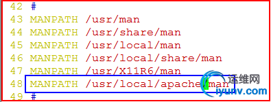

[iyunv@server apache]# vim /etc/man.config  作如下修改:

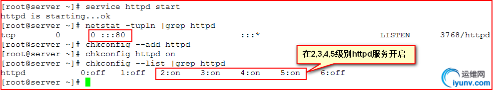

启动httpd服务,并且加入chkconfig 实现服务开机自动启动:

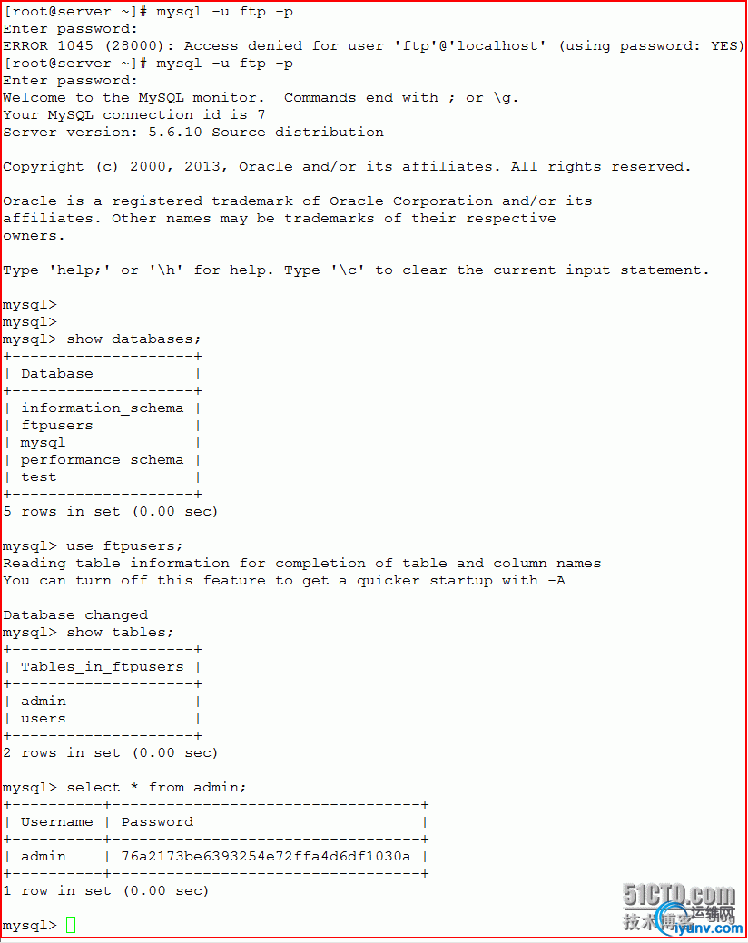

mysql> grant all privileges on ftpusers.* to ftp@localhostidentified by 'tmppasswd';将对数据库ftpusers的所有权限授予ftp用户
mysql> flush privileges;      刷新权限值
mysql> \quit
重新使用ftp用户登录mysql数据库:

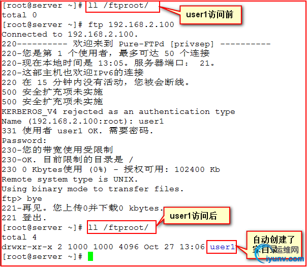

虚拟用户实现基于pureDB进行验证,因为虚拟用户想要访问ftp服务,在什么验证成功后,会映射成本地账户进行访问。
[iyunv@server etc]# mkdir /ftproot
[iyunv@server etc]# chmod 777 /ftproot/
[iyunv@server etc]# useradd virtualftp -d /ftproot/ -s/sbin/nologin -M
[iyunv@server etc]# chown -R virtualftp:virtualftp /ftproot/
[iyunv@server etc]# /usr/local/pureftpd/bin/pure-pw useradd user1 -u virtualftp -gvirtualftp -d /ftproot/user1 –m #虚拟账户映射成本地账户virtualftp
[iyunv@server etc]#/usr/local/pureftpd/bin/pure-pw mkdb /usr/local/pureftpd/pureftpd.pdb #建立用户数据库

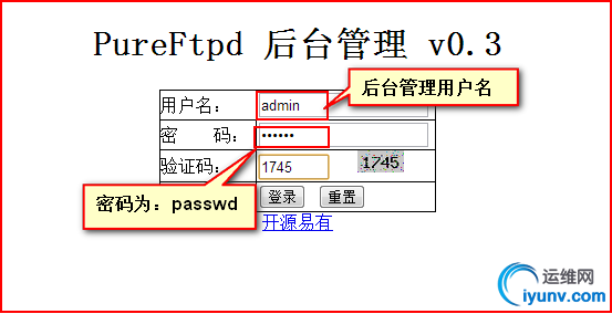

2.安装和配置pure-ftp的web管理界面:
[iyunv@server ~]# tar -zxvf PureAdmin-0.3.tar.gz -C/usr/local/apache/htdocs/
[iyunv@server ~]# cd /usr/local/apache/htdocs/
[iyunv@server htdocs]# mv PureAdmin-0.3 pureadmin

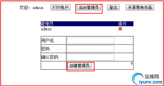

使用浏览器访问http://192.168.2.100/pureadmin,后台管理员是admin密码是passwd,可以基于web进行ftp服务的管理。
我们创建了一个虚拟用户user1:
由于每个用户在登录FTP服务器都会进入到自己的家目录,而我们虚拟用户在创建时并没有形成家目录,只有当使用该用户进行登录时才会在本地的/ftproot/目录下形成自己的家目录。现在我们比较一下user1访问FTP服务器的前后,到底会不会在/ftproot/目录下自动创建家目录:
至此,pure-ftpd的整个搭建和配置已经完成,具体对用户的各种限制需要大家自己摸索。
