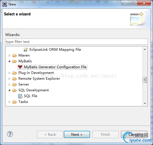

  安装完成后可能要重启Eclipse,然后我们可以随便找个地方,就在test包下吧,右击,新建,Other,找到如下图
  选择这个Generator,Next确定名称位置后直接完成,会自动生成一个generatorConfig.xml文件,打开后只是一个填写的框架,我已经填好了,并解释如下

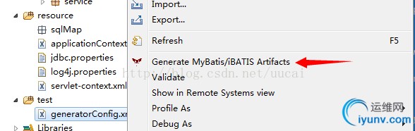

  然后确认无误后(这时我们可以先删掉之前配spring时写好的entity和manager了)右击generatorConfig.xml,点击如下

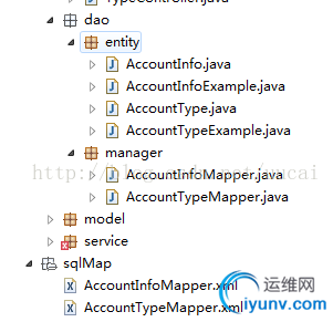

  就自动生成了,如图
  可以看到entity,manager还有sqlMap下都是自动生成的,然后sqlMap可以直接剪切掉放到resource包下,看着舒服点service报错是因为我们删掉了之前的dao里的东西。至于generatorConfig.xml就可以卸磨杀驴直接删掉了,碍事,如果想留着以后数据库会更改,这个东西其实完全可以另外新建个项目把这个generatorConfig.xml放到别的项目去,只要配置好路径在别的项目也能生成到本项目。留在本项目看着还碍事。然后我们要细看一个这几个自动生成的东西,实体类就不用说了,就是按照数据库的字段,数据类型生成的。然后每个对应了一个example是用来封装查询条件的。看看代码就明白了,manager提供了基本的增删改查的接口,接口的命名直接对应到了sqlMap下的sql.xml文件。都是针对单表查询的。如果联合查询怎么办呢,自己在再mapper里添加就行了,自动生成这些已经很省力了。
