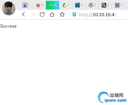

6)启动apache并测试
[iyunv@WebServer ~]# /etc/init.d/httpd restart    # 重启
Stopping httpd:                                            [  OK  ]
Starting httpd:
使用浏览器访问:

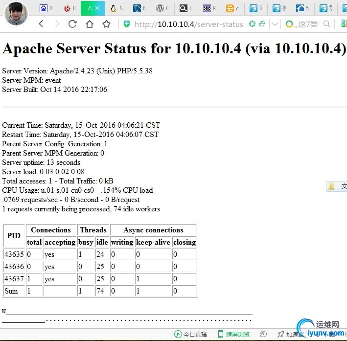

7、启用服务器状态页面
说明:
mod_status模块可以让管理员查看服务器的执行状态,它通过一个HTML页面展示了当前服务器的统计数据。这些数据通常包括但不限于:
(1) 处于工作状态的worker进程数;
(2) 空闲状态的worker进程数;
(3) 每个worker的状态,包括此worker已经响应的请求数,及由此worker发送的内容的字节数;
(4) 当前服务器总共发送的字节数;
(5) 服务器自上次启动或重启以来至当前的时长;
(6) 平均每秒钟响应的请求数、平均每秒钟发送的字节数、平均每个请求所请求内容的字节数;
启用状态页面的方法很简单,只需要在主配置文件中添加如下内容即可:
[iyunv@WebServer ~]# vim /etc/httpd/httpd.conf
<Location /server-status>
    SetHandler server-status
    Require all granted
</Location>
需要提醒的是,这里的状态信息不应该被所有人随意访问,因此,应该限制仅允许某些特定地址的客户端查看。比如使用Require ip 172.16.0.0/16来限制仅允许指定网段的主机查看此页面。
效果图:
8、PHP连接Mysql测试
编辑apache的默认页面/usr/local/apache/htdocs/index.php
[iyunv@WebServer ~]# vim /usr/local/apache/htdocs/index.php
        $conn=mysql_connect('localhost','root','');
        if ($conn)
                echo "Success";
        else
                echo "Failure";
测试页面,连接mysql成功
