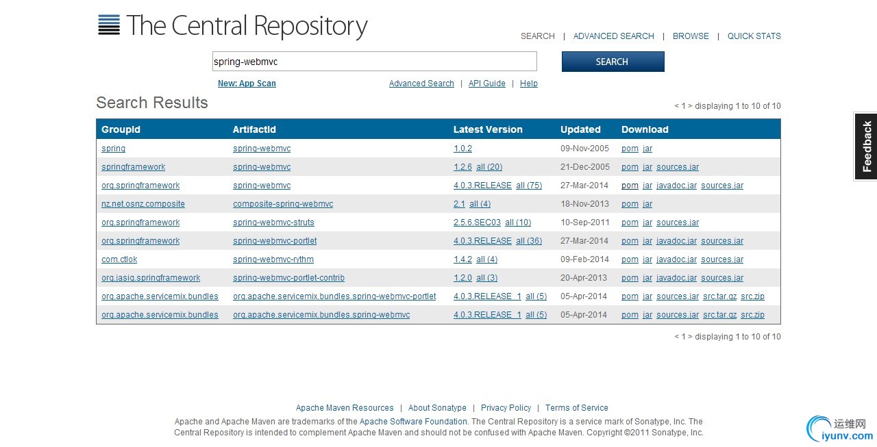

   查找依赖结构有个不错的网站,http://search.maven.org/   只要输入包名即可查找引来关系
  下面我们先引入springMVC包,打开http://search.maven.org/   如下图所以:

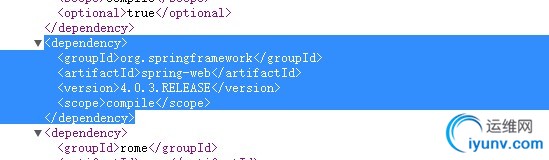

  我们选择一个版本,点击pom,如下图所示:
然后将上面这段代码copy,粘贴到pom.xml文件中,如下图所示:
然后idea会自动构建,引入springMVC所需的jar包,构建成功后,多出来了一下jar文件

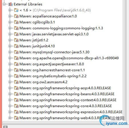

 自动引入的依赖库,截图如下:
