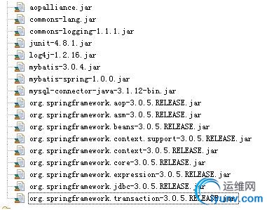

  2、 添加的jar包如下:

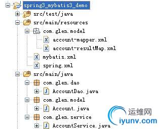

1、在eclipse中创建一个java project,目录结构如下:
这是一个标准的maven工程的目录结构,下面逐一介绍上图涉及到的文件。

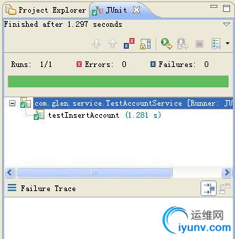

测试通过,显示如下界面:
