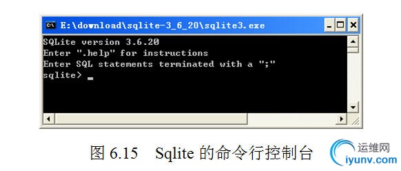

    在下载页面中找到Windows版的二进制下载包。在作者写作本书时,Sqlite的最新版本是Sqlite3.6.2。因此,要下载的文件是Sqlite-3_6_20.zip。将这个zip文件解压,发现在解压目录中只有1个文件:sqlite3.exe。对,这个文件就是操作Sqlite数据库的工具(是不是很轻量?连工具都只有一个)。它是一个命令行程序,运行这个程序,进入操作界面,如图6.15所示。
    在控制台中可以输入SQL语句或控制台命令。所有的SQL语句后面必须以分号(;)结尾。控制台命令必须以实心点(.)开头,例如,.help(显示帮助信息);.quit(退出控制台);.tables(显示当前数据库中所有表名)。
