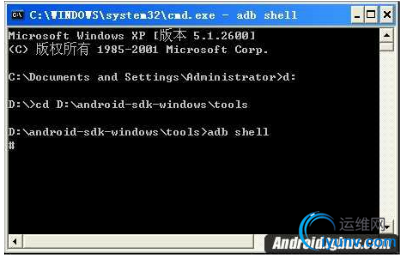

  1、运行cmd,切换到android-sdk目录,运行adb.exe,加上参数shell,出现#号就代表进入了shell命令模式,注意adb要在Android模拟器运行时才能进入shell: DSC0000.gif

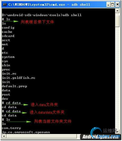

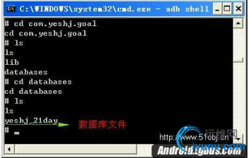

  2、shell命令记住两个基本命令ls和cd,类似windows命令提示行中的dir和cd,代表列出当前目录下文件列表和进入到指定目录。了解这两个命令之后,就可以找到data/data/项目包名/databases:
  找到数据库文件:

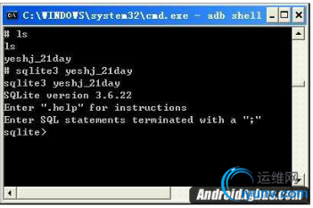

  接下来就是使用sqlite管理工具来进行操作了。键入sqlite3 数据库名就进入了sqlite管理模式了。

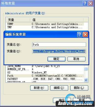

  在android的sdk中自带了sqlite3.exe,这是sqlite的官方管理工具,它是一个命令行工具。为了使用方便,将其路径注册 到系统环境变量path中,即将;%Android_Home%加在Path中,这样只样运行sqlite3,就能直接打开sqlite管理工具了。(感 觉设置adb.exe的path更加方便)

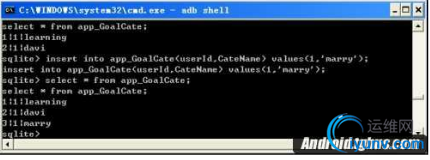

  其他命令可随时.help查看帮助。sql命令可直接在此命令行上执行即可:

  3)可以在这里直接输入SQL语句创建表格 用;结束,然后回车就可以看到了
