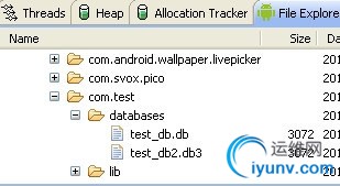

  一、 创建数据库
  通过openOrCreateDatabase(String path, SQLiteDatabase.CursorFactory factory)方法创建数据库。
SQLiteDatabase db = this.openOrCreateDatabase("test_db.db", Context.MODE_PRIVATE, null);
SQLiteDatabase db2 = SQLiteDatabase.openOrCreateDatabase("/data/data/com.test/databases/test_db2.db3", null);
  如上两种方式均能创建数据库,this.openOrCreateDatabase是对SQLiteDatabase.openOrCreateDatabase而来,如代码所见,原生的SQLiteDatabase.openOrCreateDatabase()方法第一参数要求输入绝对路劲,而所有的数据库都是储存于“data/data/应用包名/databases”目录下,所以输入完全的绝对路劲是一件重复且繁杂的工作。采用this.openOrCreateDatabase则省去了此操作。执行操作后的结果如下图:

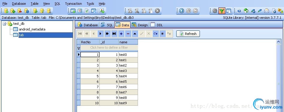

    数据插入代码如下:
   ContentValues values = new ContentValues();
for(int i=0;i<10;i++){
values.put("name", "test" + i);
db.insert("tab", "_id", values);
  执行此操作后,会新增一个名为“tab”的数据表,利用SQLite客户端(推荐:SQLite Expert Personal 3)可轻松查看此表结构和数据。如下图:  DSC0001.jpg
