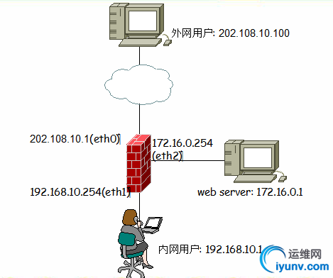

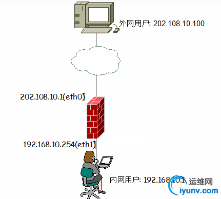

3、防火墙在企业中的部署
1)单宿主堡垒主机:是单台服务器有防火墙,只为单台服务器防护。
2)双宿主堡垒主机
双宿主堡垒主机是一台装有两块网卡的堡垒主机,一般这台堡垒主机应用在网关,防护局域网跟广域网之间通信等安全。
3)三宿主堡垒主机
三宿主堡垒主机是一台装有三块网卡的堡垒主机,那么他将外网,内网,DMZ 三个区域隔离开来,同时保护内网已经DMZ区域的安全等。

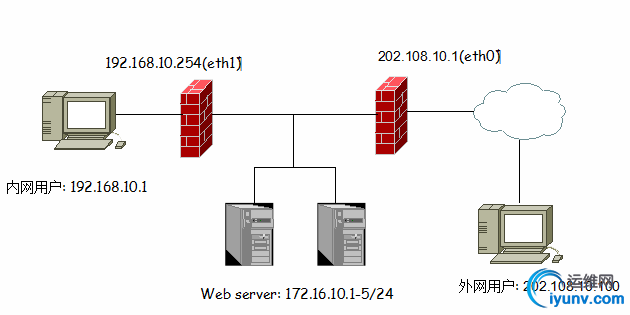

4)背靠背型
内网、外网、DMZ区域都用单独的防火墙分隔开
如下图:

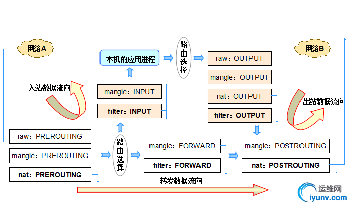

4)数据包过滤流程
一张图足以说明一切
