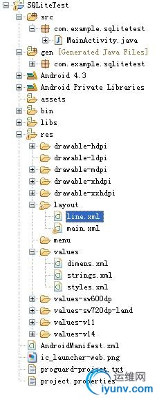

string.xml
<?xml version="1.0" encoding="utf-8"?>
<resources>
<string name="hello">Hello World, DBTest!</string>
<string name="app_name">数据库访问测试</string>
<string name="insert">插入</string>
</resources>
main.xml

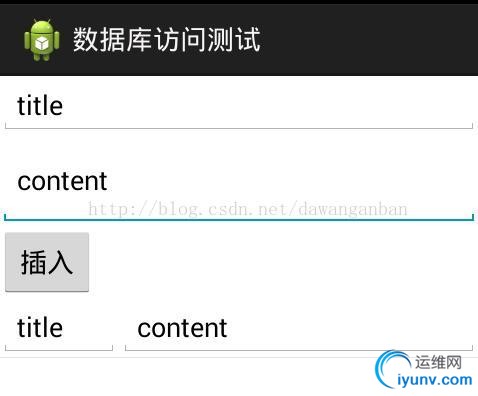

  运行中出现了错误
  有错误日志可以看到是创建表时有问题,发现是字段之间忘了空格。
  最后的运行结果
