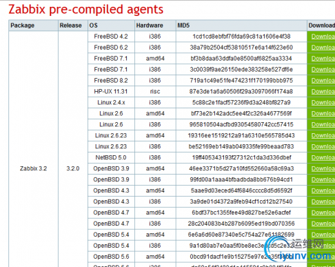

还记得第一篇文章里说的下载地址吗?
http://www.zabbix.com/download
里面就有单独的zabbix_agent下载,注意看Zabbix pre-compiled agents下面的连接
我们要分开系统来说明:

大家也看到,上面显示的也并不是所有linux版本都适用,
而对于linux系统来说的话,其实直接编译完上一篇那个源码包,
http://ncu.dl.sourceforge.net/pr ... zabbix-3.2.1.tar.gz
然后单独开启zabbix_agent,不开zabbix_server是可以的,配置文件指向监控主机就可以了.

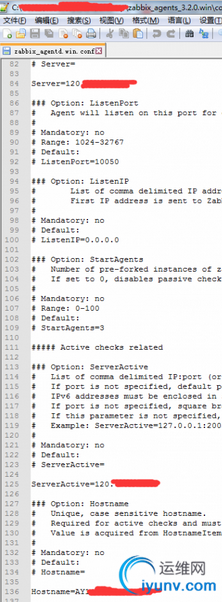

然后编辑conf里面的配置文件,要用notepad++和editplus之类的文本工具打开,conf文件夹里只有一个文件,名字叫zabbix_agentd.win.conf,打开后
和linux的配置文件要改的地方一样
#改下面这三个地方
##zabbix_server的地址
Server=10.26.X.X
##跟上面一致就好了
ServerActive=10.26.X.X
##这个要和zabbix_web定义的<主机名称>对应,不然会有错误提示,不过这个错误并不影响使用,后面会再说明
Hostname=mysql101

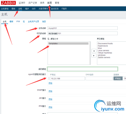

首先,打开zabbix_web界面,登录进去,直接用admin进入,先进行添加主机操作,记得设定好语言,
按顺序点击,最顶上的配置-主机-创建主机
然后看到创建主机界面,首先看到要创建的就是主机信息
第一行.这里的<主机名称>,就是我刚才说的配置文件的Hostname,如果这两个不一致,在agent端是会报错的,但是不影响使用.
第二行,这里的<可见名称>就是在zabbix_web可见的名称,和第一行两者可以不一样.
第三行,这里的<群组>可以用默认的,也可以自己创建,这个就看你需求,如果你觉得需要做独立创建区分,就可以自己创建并做模板连接,但是这里不打算细说,简单点就选Templates,大部分监控模块已经包含在里面.
第四行,不建议在这里新建群组,也就是说什么也不要填,真正要添加也去:配置-主机群组,哪里配置群组.
第五行,这里的<agent代理程序的接口>指的就是agent的IP和端口,端口一般都是默认的了.
其他的选项是有需求再填,这里不细说,后面有机会再说.

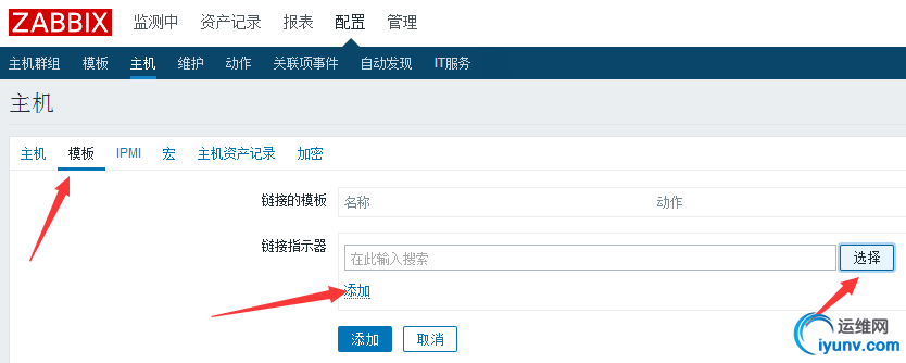

填完主机信息,还要设置监控模板,请看图片箭头指的位置的模板,
到了这个界面要先点击右边的选择.弹出一个框选择模板

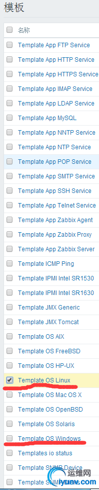

这里模板的多少,取决于你刚刚在<群组>里面设定的组别,Templates有一堆默认的模板,知道为什么我建议选这个了吧.

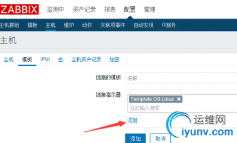

其他不打算细说,经过我的测试,也很多不能使用,就Twmplate OS Linux和Twmplate OS Windows最有用,打钩了之后拉到最下面,点击选择,返回刚才的框,点击上面的小"添加"按钮.

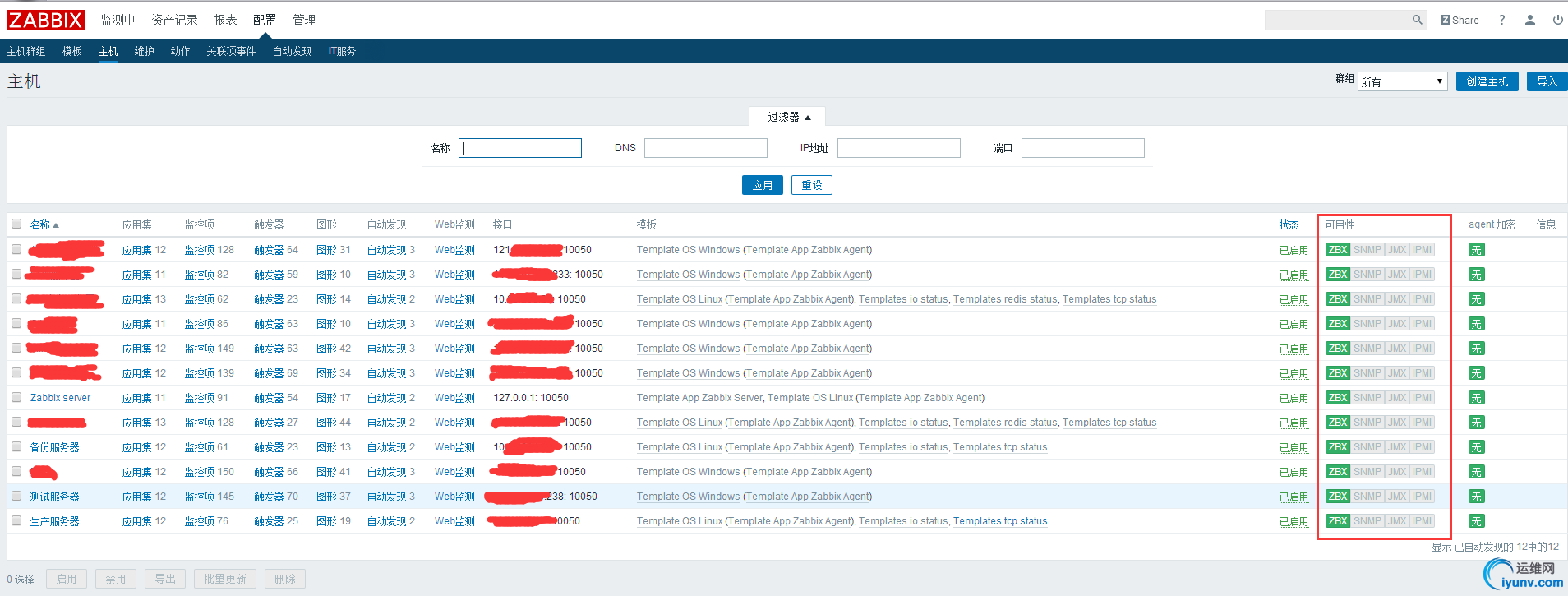

最后确认信息无误,点击最下面的大"添加"按钮,把你所有想监控的服务器都加进去,然后你就能看到类似下面的情况,注意右边有一个选项<可用性>,如果这边是绿色的,那就证明是可用的,也就是监控正常,如果这里是红色的,即使有数据过来,也是不正常的,要去排查故障.
这里的监控项就是被监控到的项目有多少,例如cpu有4个值要监控,那就是4个项,触发器就是报警相关的东西,报警将在后面介绍,图形就是你能看到的监控图谱.

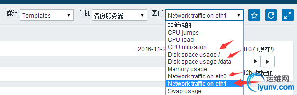

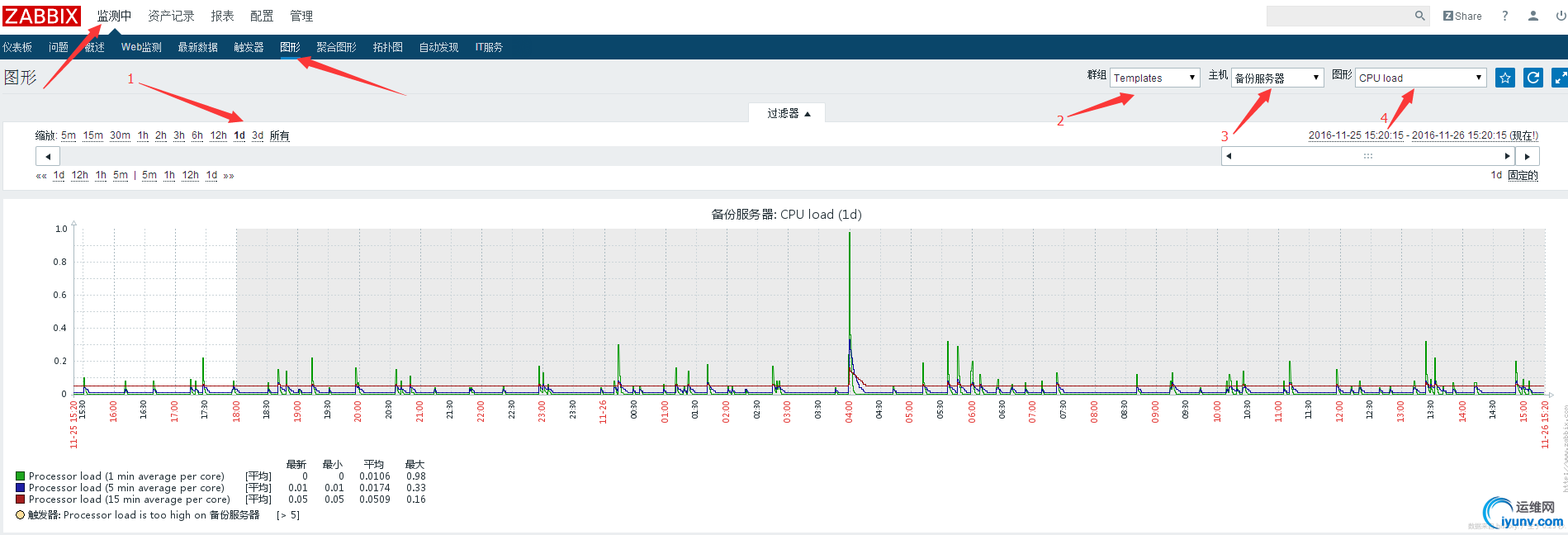

验证一下,看监控图谱,点击顶上的监测中-图形,然后注意下图
1,是可选的监控时间间隔,可用看旧数据,也可以看特定的时间数据,
2,是选择要看的群组,还记得我们的群组是Templates
3,就是刚才创建时的<可见名称>,看你自己定义
4,就是linux的cpu load了,也就是uptime的值,模板自带的监控
到这一步,实际上已经是真正能用了,不过下面再来说说zabbix的另一强大之处,自动发现监控项目,手动添加监控项目和触发器将在后面介绍,敬请期待.
请看下图:
有跟着动手做的人应该发现,这个默认模板原本只有cpu jumps,cpu load,cpu utilization,memory usage这些,而我这里多了DISK相关何Network相关的东西,也就是硬盘容量监控和网卡流量监控,然而这并不是我手动加上去的,他们是动过zabbix_server和zabbix_agent相互自动发现而出来的,是不是很方便,这些其实也是我们想要的,这个我们不用做什么,只要等就可以了,但是有些时候也可能比较多也比较杂,需要自己辨别,这点是要注意的.
