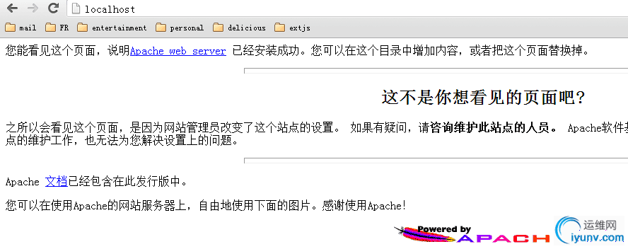

Apache
下载完成之后,直接安装apache,安装完成之后,在浏览器中输入http://localhost/,能够看到下图则说明安装成功:

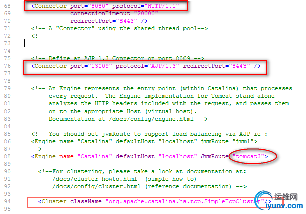

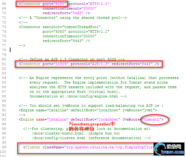

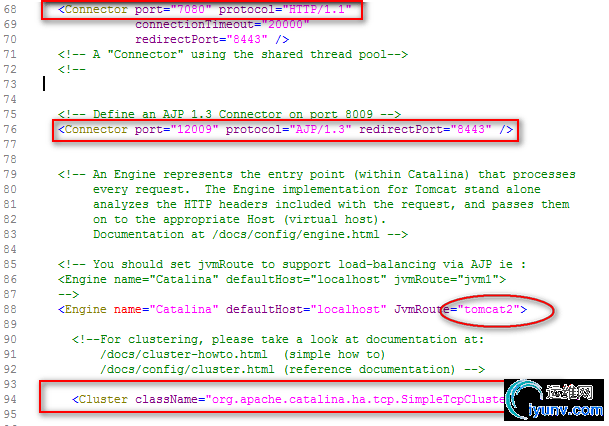

Tomcat配置
修改之前复制好的三份tmocat中的server.xml配置,打开conf/server.xml文件,修改如下图:
tomcat1:
Tomcat2:
Tomcat3:

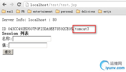

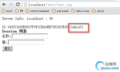

项目部署好之后,启动三个tomcat以及Apache,启动顺序随意,然后再浏览器中输入http://localhost/test/test.jsp,结果如下图:

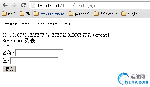

刷新页面,如下图:
再次刷新,如下图:
多次刷新页面的sessionID看是同一个ID,说明session是复制成功了。那么session中的存储的东西呢,在输入框中分别输入1、1,2、2,3、3后,显示结果如下图:
