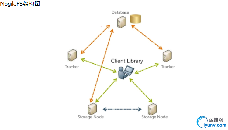

    三、MogileFS的特性及原理
    MogileFS特性:
    1.应用层服务,不需要使用和兴组件
    2.无单点故障,tracker为跟踪点,mogstored为存储节点,mysql为储存元数据节点,建议使用MySQL做高可用
    3.传输中立,无特殊协议,可用通过nfs和http实现通信
    4.简单的命名空间,没有目录,直接存储在存储空间上,通过域来实现,不共享任何数据
    MogileFS工作原理:MogileFS主要由mogilefsd和mogstored两应用程序提供服务,tracker节点借助数据库保存各个节点文件的元数据信息,保存每个域中所哟的存储位置分布,用于实现快速定位同时监控各个节点,通知客户端存储区域位置并指挥storaged节点复制数据副本,进程名为mogilefsd监听与7001端口。storage节点为实际存放文件的地方,存储节点可以是http服务器,及其其他web服务,storage节点可自动维护键值的对应关系,storage节点前端可使用nginx进行反代,此时需要nginx-mogilefs-module-master模块,此服务监听与7501端口,进程名为mogstored.一个域中的键值是唯一的,一个mogilefs可以有多个域,域可以有多个存储设备,每个设备都有数据的容器,称之为domain.每个存储节点为一个主机(host),一个主机上可以有多个存储设备,每个设备有id号,用来定位。复制的最小单元为class,文件属性管理,定义文件存储在不同的设备上的份数。
