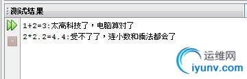

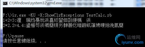

  在IronRuby - 编写自动化测试脚本中介绍了在NetBeans下显示的结果是正确的,而在DOS下显示乱码,如下图所示:
  实际应用中是执行一个bat文件进行自动化测试,而不是在Netbeans下,而这个明显又是文字编码的问题,我想应该会有什么设置可以在DOS中显示中文。在IronRuby - 文件编码惹的祸中介绍了Ruby文件使用的UTF-8格式,于是上网收了一下如何在DOS窗口显示UTF-8字符的文章,找到了解决办法。

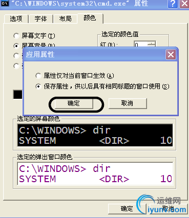

  • 执行该操作后,代码页就被变成UTF-8了。但是还需要修改窗口属性的字体才能正确显示UTF-8字符,在命令行标题栏上点击右键,选择【属性】-【字体】,将字体修改为True Type字体【Lucida Console】,然后点击确定将属性应用到当前窗口。可以保持这个设置,免得下次还需要设置。
