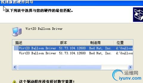

    装完后,客户机会探测到相应驱动,并提醒我们安装

安装磁盘virtio驱动程序:

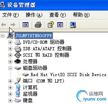

        (2)仍然使用类似安装virtio pci、balloon、net的方式,但是额外使用一个非启动盘,将其指定为使用virtio驱动,这样在windows客户机系统会发现该盘没有合适驱动,从而我们可以从cdrom中为其安装合适驱动,(由于window安装驱动是跟win内核在一起的,且下次启动时这个驱动也会被加载进内核,这个是我的猜测,不权威)所以我们只需要安装一次即可,且重启后系统可以识别virtio磁盘。

        安装完后,重启系统,同时把系统盘设为virtio磁盘
             qemu-system-x86_64 -driver file=xp.qcow2,if=virtio -smp 8 -m 4096  -usbdevice tablet -usb -net nic,model=virtio -balloon virtio -device virtio-serial-pci -daemonize
