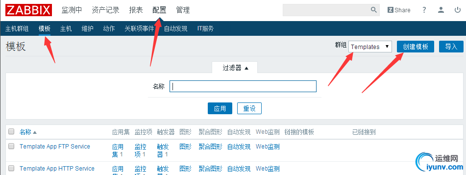

    点击配置-模板-创建模板:
    先改个名字吧,群组选默认的Templates就好,或者你有自己的爱好就随便了.

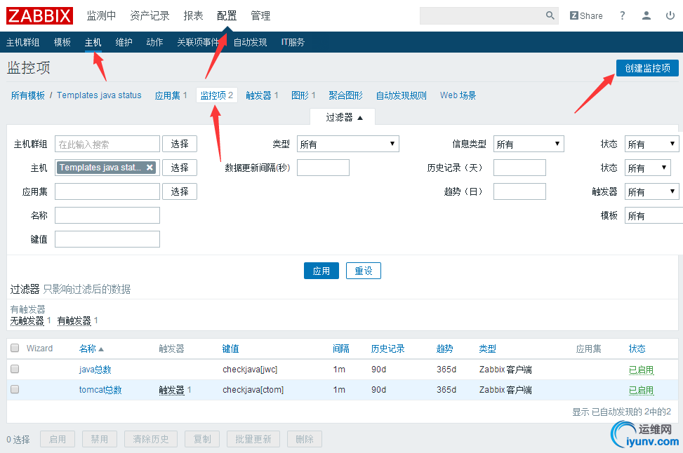

    点击上面<监控项>,然后点<创建监控项>,就是创建下面两个了.
    填上信息:
    名称:别搞词不达意就好,会在图形和监控告警里体现的
    类型:没其他特别的设置,默认就好了
    键值:就是刚才在zabbix_agent里面conf.d文件夹配置的键值和脚本函数的名字,对应起来
    信息类型:这个看你的脚本得出的是什么数值,是纯数字还是百分比的浮点数,字符文本什么的都可以,因为我这里是一个整数,所以就是数字(无正负)了.
    数据类型:和上面对应,一般来说当然是十进制了
    单位:有就写,没有也可以不写,类似百分比是%,流量是bps这样
    数据更新间隔:这个看实际情况,无可都认某些监控不宜监控那么频繁,相反有一些则要频繁一些,例如我这个觉得1分钟就够了,某些人觉得要10秒.
    历史数据保留时长和去世数据存储周期就看实际情况了,因为随着你zabbix使用时间的增长,数据量就必然会越来越大,觉得太大了,那就定义短一些.
    其他不用管,直接确定更新就好了,然后再添加一个tomcat的,就成了我上面那个图了.

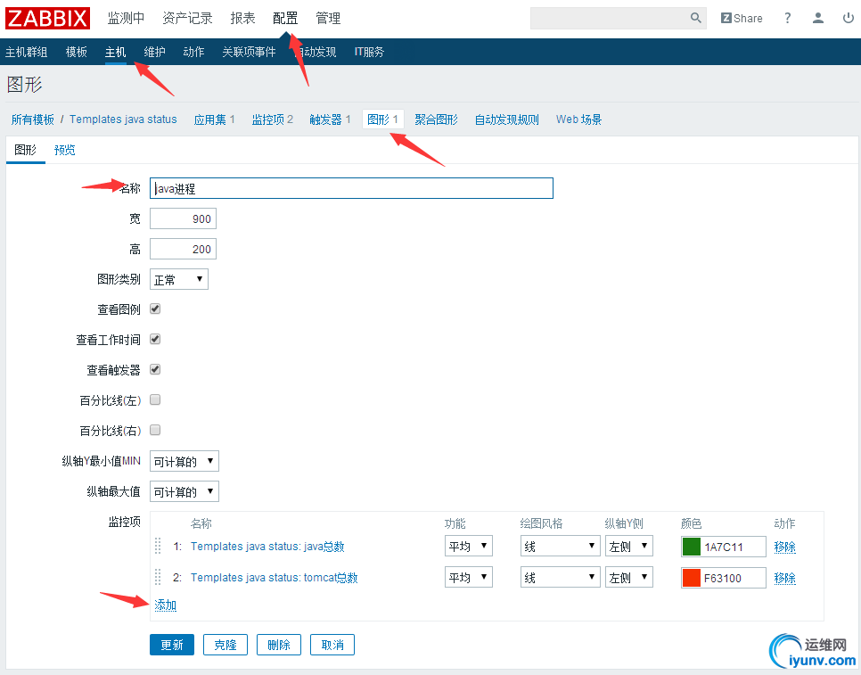

    监控项有了,当然我们还需要看图是吧
    点击监控项隔壁再隔壁的<图形>,然后点<创建图形>
    填上信息:
    名称:就是图形的信息了,会再监控图形那里体现
    其他不用管,你们也可以自己测试下,
    直接看<监控项>-点击<添加>,弹出一个新窗口
    选择你想体现在图形上的监控项,这里全选就行了,然后点击<选择>,就会返回上面的框,再点击<更新>就完事了.

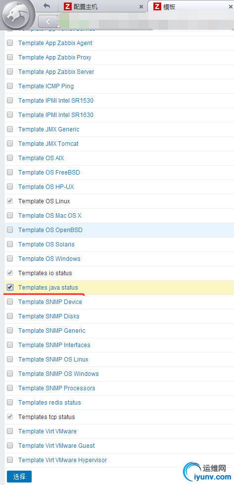

    其实和第二篇说的是一样的,需要添加模板使用,具体请看下面:
    点击配置-主机,选择你要添加这个监控项的主机,跳到第二个界面
    点击顶上的<模板>,然后右下角<选择>需要添加的模板,弹出一个对话框
    选择我们的目标模板,这里就是监测java的模板了,点击选择,返回刚才的对话框
    点击下面的<添加>然后点击<更新>
    添加完毕,看看成果:

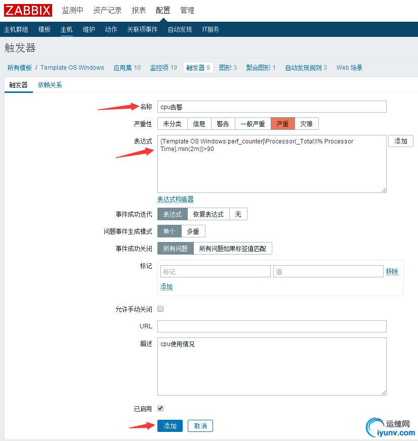

    关于windows的添加自定义监控:
    在这个方面我认识不算很深,而且zabbix自带的模板加上zabbix_agent的自发现功能还算强大,已经有大部分想要的监控,所以其实要加的东西不算多.
    他的自动发现已经强大到,你自己定义的服务都能检测出来,流量监控也是自动发现的,想当厉害,唯一遗憾的是在cpu监控方面少了一个百分比,所以我们下面来添加一下.
    这次我就不贴那么多图了,你们知道我说的是地方就可以:
    点击<配置>-<模板>-选择<Template OS Windows>-顶上的<监控项>-<创建监控项>
    填入信息:
    名称:CPU百分比
    键值:perf_counter[\Processor(_Total)\% Processor Time]
    数据类型:数字的(浮点)
    单位:%
    数据更新间隔(秒):30
    应用集:CPU
    然后点击下面的添加或更新
    然后,添加图形,这里不多说了,请参考上面
    最后,添加触发器,也不多说了,自己去设置吧
    看看最后成果
