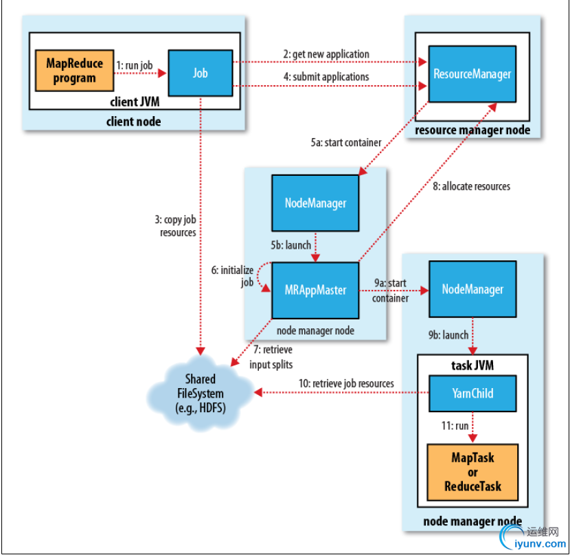

4. 基于Yarn的Map Reduce的总体过程
  下图是Hadoop权威指南第三版描述的基于Yarn的Map Reduce过程
4.1 主要步骤
  • 作业提交
  • 作业初始化
  • 资源申请与任务分配
  • 任务执行
4.2 具体步骤
    在运行作业之前,Resource Manager和Node Manager都已经启动,所以在上图中,Resource Manager进程和Node Manager进程不需要启动
  • 1. 客户端进程通过runJob(实际中一般使用waitForCompletion提交作业)在客户端提交Map Reduce作业(在Yarn中,作业一般称为Application应用程序)
  • 2. 客户端向Resource Manager申请应用程序ID(application id),作为本次作业的唯一标识
  • 3. 客户端程序将作业相关的文件(通常是指作业本身的jar包以及这个jar包依赖的第三方的jar),保存到HDFS上。也就是说Yarn based MR通过HDFS共享程序的jar包,供Task进程读取
  • 4. 客户端通过runJob向ResourceManager提交应用程序
  • 5.a/5.b. Resource Manager收到来自客户端的提交作业请求后,将请求转发给作业调度组件(Scheduler),Scheduler分配一个Container,然后Resource Manager在这个Container中启动Application Master进程,并交由Node Manager对Application Master进程进行管理
  • 6. Application Master初始化作业(应用程序),初始化动作包括创建监听对象以监听作业的执行情况,包括监听任务汇报的任务执行进度以及是否完成(不同的计算框架为集成到YARN资源调度框架中,都要提供不同的ApplicationMaster,比如Spark、Storm框架为了运行在Yarn之上,它们都提供了ApplicationMaster)
  • 7. Application Master根据作业代码中指定的数据地址(数据源一般来自HDFS)进行数据分片,以确定Mapper任务数,具体每个Mapper任务发往哪个计算节点,Hadoop会考虑数据本地性,本地数据本地性、本机架数据本地性以及最后跨机架数据本地性)。同时还会计算Reduce任务数,Reduce任务数是在程序代码中指定的,通过job.setNumReduceTask显式指定的
  • 8.如下几点是Application Master向Resource Manager申请资源的细节
  • 8.1 Application Master根据数据分片确定的Mapper任务数以及Reducer任务数向Resource Manager申请计算资源(计算资源主要指的是内存和CPU,在Hadoop Yarn中,使用Container这个概念来描述计算单位,即计算资源是以Container为单位的,一个Container包含一定数量的内存和CPU内核数)。
  • 8.2 Application Master是通过向Resource Manager发送Heart Beat心跳包进行资源申请的,申请时,请求中还会携带任务的数据本地性等信息,使得Resource Manager在分配资源时,不同的Task能够分配到的计算资源尽可能满足数据本地性
  • 8.3 Application Master向Resource Manager资源申请时,还会携带内存数量信息,默认情况下,Map任务和Reduce任务都会分陪1G内存,这个值是可以通过参数mapreduce.map.memory.mb and mapreduce.reduce.memory.mb进行修改。

  • 9a. Application Master申请到计算资源后(由Resource Manager的Scheduler负责分配),Application Manager通知Node Manager启动一个Container,这些Container用于执行Map任务或者Reduce任务
  • 9b.启动Container后,即开始执行Map任务或者Reduce任务,任务是在称为YarnChild进程中运行,不同于Map Reduce 1,Yarn上每个任务都会启动一个新的JVM进程,
  • 10.每个任务从HDFS上获取分区数据,以完成任务计算
 5. 状态更新(任务完成情况通知)
  • 1. 在基于Yarn的Map Reduce中,每个任务的执行状态或者counter计数器每隔3秒钟汇报给Application Master。所有的任务都会每隔3秒钟将自身的任务执行情况汇报给Application Master,因此Application Master汇总了各个任务的执行情况(可以称为aggregate view of progress of all the tasks)
  • 2. 客户端每隔1秒钟从Application Master拉取任务执行状态信息(progress monitor),这个时间间隔可以通过mapreduce.client.progressmonitor.pollinterval进行设置
6. 作业完成
  客户端每隔5秒钟(可以通过mapreduce.client.completion.pollinterval)从Application Master处获取作业是否完成的信息,这个是在waitForJobCompletion中完成的。
  作业完成后,Application Master以及Task Containers clean up working state。同时Job History Server也获得Job运行信息供历史Job查询
