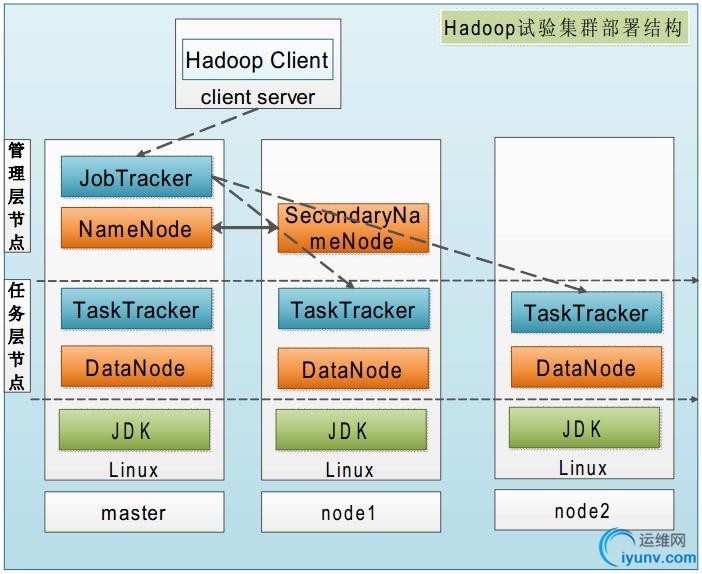

第五步:Hadoop 集群部署
试验集群的部署结构:
 系统和组建的依赖关系:
