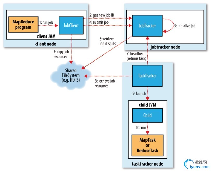

先从一张经典的MapReduce工作流程图出发:
1、运行mapred程序;
2、本次运行将生成一个Job,于是JobClient向JobTracker申请一个JobID以标识这个Job;
3、JobClient将Job所需要的资源提交到HDFS中一个以JobID命名的目录中。这些资源包括JAR包、配置文件、InputSplit、等;
4、JobClient向JobTracker提交这个Job;
5、JobTracker初始化这个Job;
6、JobTracker从HDFS获取这个Job的Split等信息;
7、JobTracker向TaskTracker分配任务;
8、TaskTracker从HDFS获取这个Job的相关资源;
9、TaskTracker开启一个新的JVM;
10、TaskTracker用新的JVM来执行Map或Reduce;
