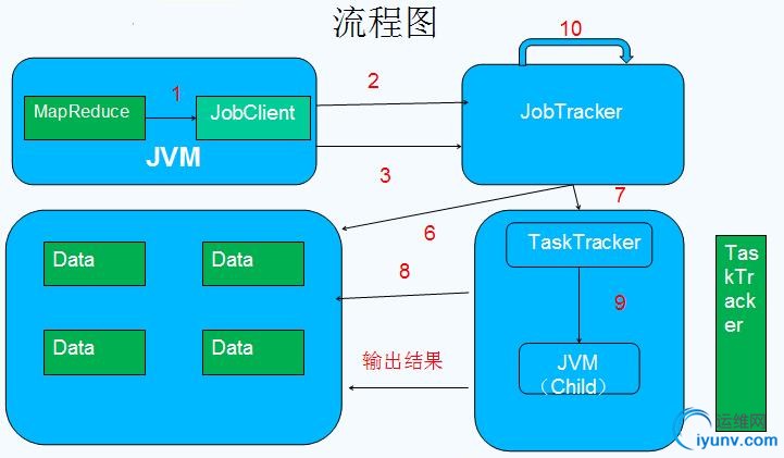

第一部分:MapReduce工作原理
MapReduce 角色
·Client :作业提交发起者。
·JobTracker: 初始化作业,分配作业,与TaskTracker通信,协调整个作业。
·TaskTracker:保持JobTracker通信,在分配的数据片段上执行MapReduce任务。
提交作业
·在作业提交之前,需要对作业进行配置
·程序代码,主要是自己书写的MapReduce程序。
·输入输出路径
·其他配置,如输出压缩等。
·配置完成后,通过JobClinet来提交
作业的初始化
·客户端提交完成后,JobTracker会将作业加入队列,然后进行调度,默认的调度方法是FIFO调试方式。
任务的分配
·TaskTracker和JobTracker之间的通信与任务的分配是通过心跳机制完成的。
·TaskTracker会主动向JobTracker询问是否有作业要做,如果自己可以做,那么就会申请到作业任务,这个任务可以使Map也可能是Reduce任务。
任务的执行
·申请到任务后,TaskTracker会做如下事情:
  ·拷贝代码到本地
  ·拷贝任务的信息到本地
  ·启动JVM运行任务
状态与任务的更新
·任务在运行过程中,首先会将自己的状态汇报给TaskTracker,然后由TaskTracker汇总告之JobTracker。
·任务进度是通过计数器来实现的。
作业的完成
·JobTracker是在接受到最后一个任务运行完成后,才会将任务标志为成功。
·此时会做删除中间结果等善后处理工作。
