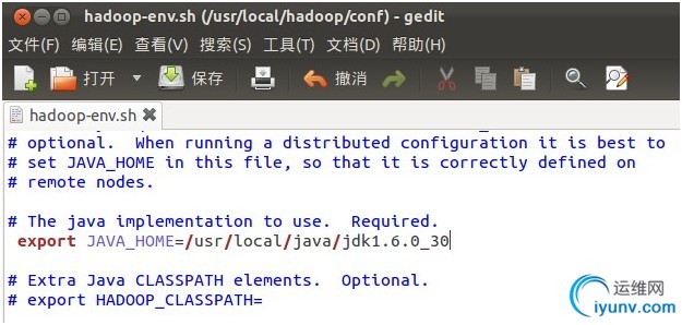

5、打开hadoop/conf/hadoop-env.sh文件,如图(19)
6、配置conf/hadoop-env.sh(找到#export JAVA_HOME=...,去掉#,然后加上本机jdk的路径)

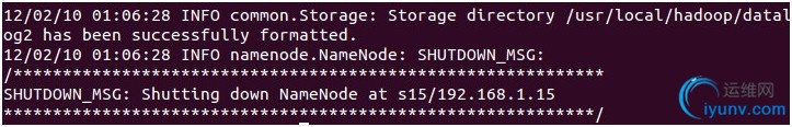

1、进入hadoop目录下,格式化hdfs文件系统,初次运行hadoop时一定要有该操作,如图(21)
当你看到下图时,就说明你的hdfs文件系统格式化成功了。

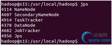

如果有Namenode,SecondaryNameNode,TaskTracker,DataNode,JobTracker五个进程,就说明你的hadoop单机
版环境配置好
