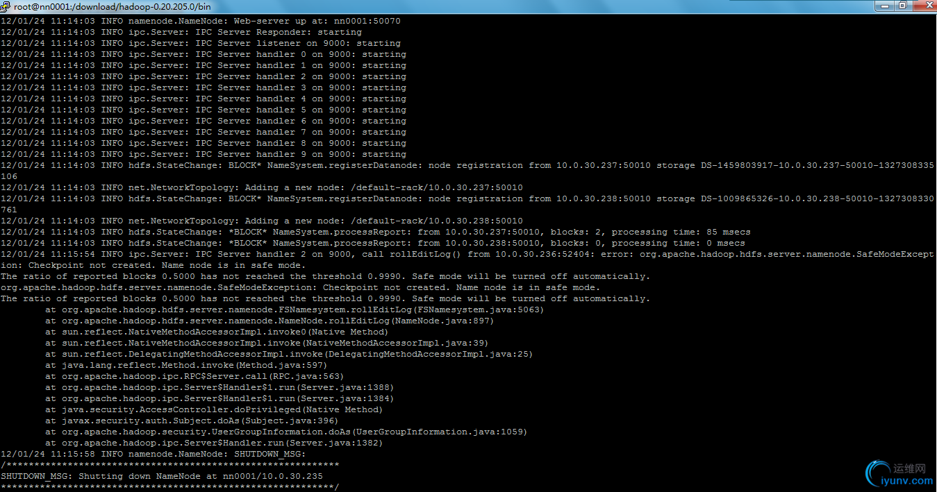

  执行命令:./hadoop namenode -importCheckpoint,NameNode会读取checkpoint文件,保存到dfs.name.dir
  出现以下错误:
  12/01/24 00:02:56 WARN mortbay.log: /getimage: java.io.IOException: GetImage failed. java.net.ConnectException: Connection refused
  这是因为没有在hdfs-site.xml配置dfs.secondary.http.address,上面已经配置了
  下面的错误是由于数据块完整率没有达到hadoop规定的0.9990要求,所以namenode处于安全状态
  把dfs.repliation值设置为2,重新格式化namenode,并上传数据,再次执行./hadoop namenode -importCheckpoint
