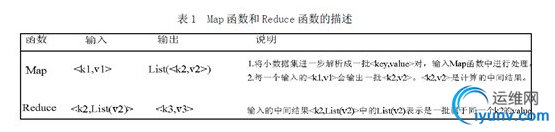

MapReduce 借鉴了函数式程序设计语言的设计思想,其软件实现是指定一个Map 函数,把键值对(key/value)映射成新的键值对(key/value),形成一系列中间结果形式的key/value 对,然后把它们传给Reduce(规约)函数,把具有相同中间形式key 的value 合并在一起。Map 和Reduce 函数具有一定的关联性。函数描述如表1 所示:

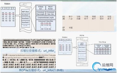

采用行存储的方式(SequenceFile)来存储和读取数据。效率低:当要读取数据表某一列数据时需要先取出所有数据然后再提取出某一列的数据,效率很低。同时,它还占用较多的磁盘空间。
由于以上的不足,有人(查礼博士)介绍了一种将分布式数据处理系统中以记录为单位的存储结构变为以列为单位的存储结构,进而减少磁盘访问数量,提高查询处 理性能。这样,由于相同属性值具有相同数据类型和相近的数据特性,以属性值为单位进行压缩存储的压缩比更高,能节省更多的存储空间。如下图所示(行列存储 的比较图):

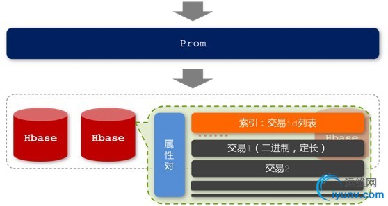

Prom
出于文章篇幅的考虑,本文接下来不再过多阐述这个Prom了。如下面两幅图所示,他们分别表示的是Prom的存储结构以及Prom查询过程:
图2-4 Prom的存储结构
图2-5 Prom查询过程
