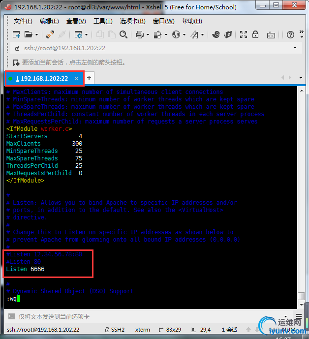

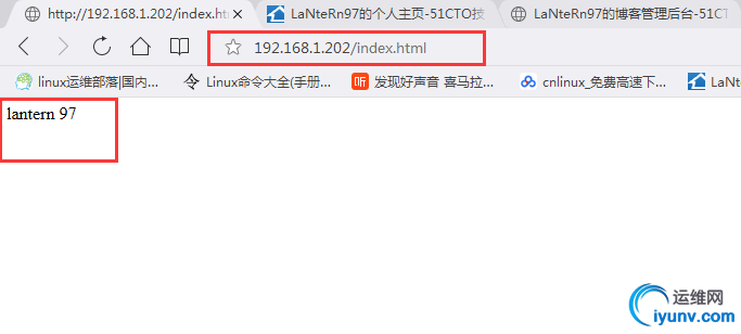

端口修改 cd /etc/httpd/conf/httpd.conf  进入后自行找到LISTEN 那行
修改完成后,保存退出。重启服务。/etc/init.d/httpd restart
就可以看到监听端口有个6666了。80就没了
我按以上操作又 加了个端口为 6789

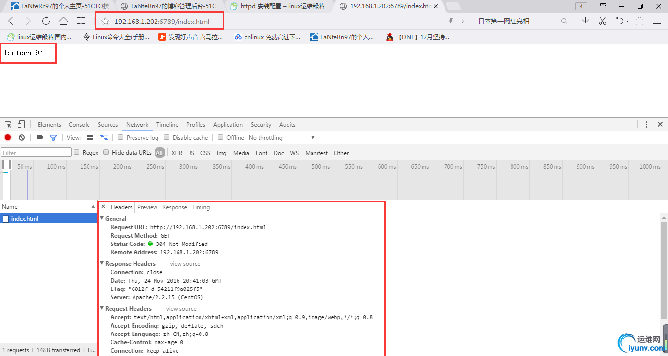

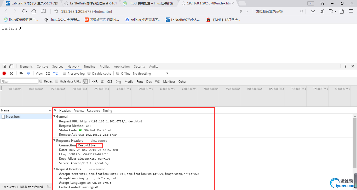

配置文件中默认是  KeepAlice Off 关闭的
然后来查看信息 与 开启时对比 第一张图是关闭的。第二张是开启的

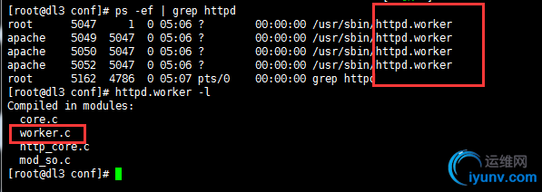

更换使用 httpd程序
vim /etc/sysconfig/httpd
找到 默认被注释的这一行 HTTPD=/usr/sbin/httpd.worker
然后在下面自己输入 HTTPD=(/什么的)或者 直接复制粘贴 修改 worker就行
做完一切后 重启服务,并即刻查看修改后的成果
这就是更换 httpd程序的操作。下图一些配置文件内容意思

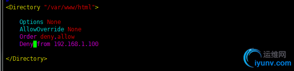

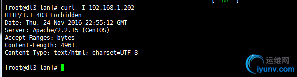

下面是 访问控制 实践

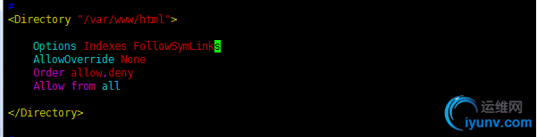

首先 进入配置文件 /etc/httpd/conf/httpd.conf
找到下图中的 配置内容 (这些内容中都有些注释。我省略掉了)
第一行 Options 可修改为 None    第二行不用动
第三行 allow是允许 deny是拒绝  第四行 all 意思是都允许

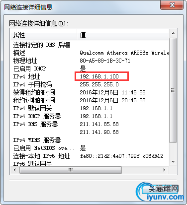

我的配置文件修改为 只允许 100 的这个主机访问
上图即可看到 配置无问题。结果也显而易见。
然后我们在换一下位置。只拒绝 100 这个主机 允许所有主机访问

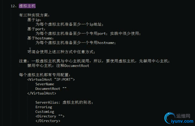

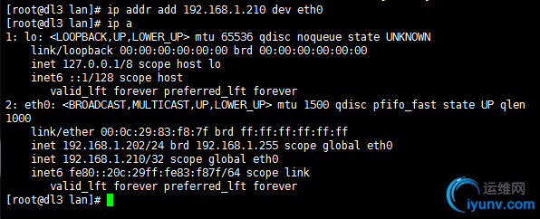

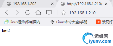

虚拟主机  实践
加入一个 IP 地址

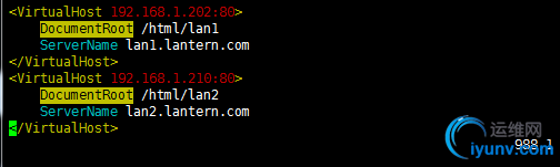

然后进入 配置文件 最后几行都是需要配置的内容 把注释 # 去掉 开始配置
配置成这样 就行。多的可以去掉。白字红字的可自行修改。

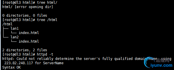

搜索 DocumentRoot 需把这行给注释掉。

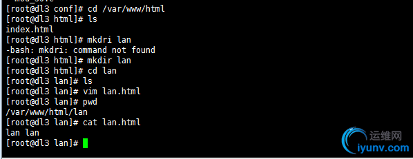

(当然lan1 和lan2文件都需存在 )

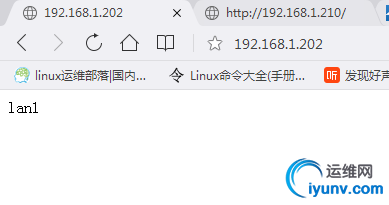

做完以上工作即可 重启服务 查看结果
基于IP 的虚拟主机配置 就已完结。

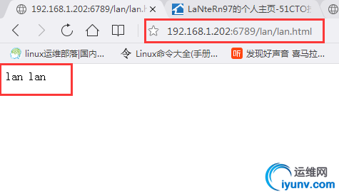

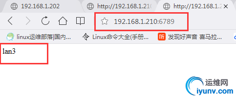

基于 port的
(首先要保证6789这个端口在被监听)
就此 完结

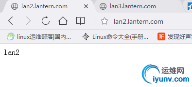

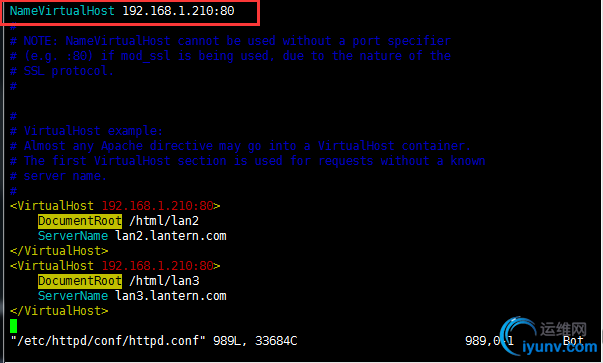

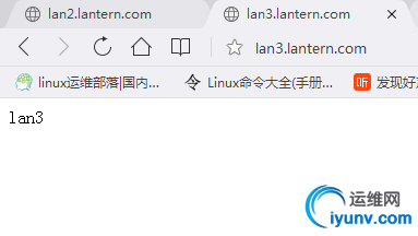

基于 hostname 把NameVirtualHost 注释去掉 并添加IP
基于hostname 还需进入 本机内的 host文件中添加一些内容

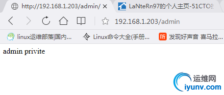

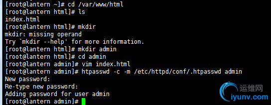

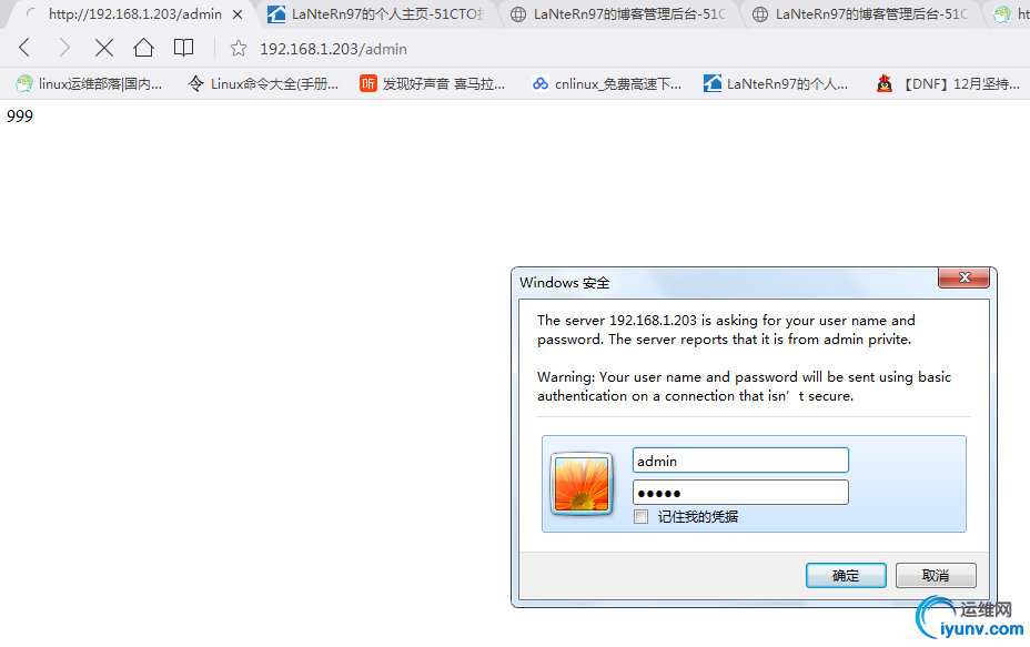

基于 basic 认证
203主机 实践 认证 先前服务前的操作已省略。
输入账号密码后。即可进入。
