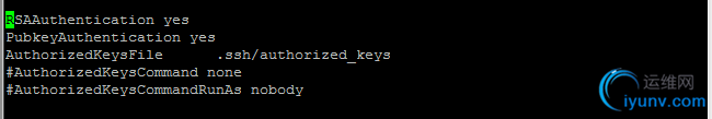

1.需要且到root下,修改/etc/ssh/sshd_config修改一下配置

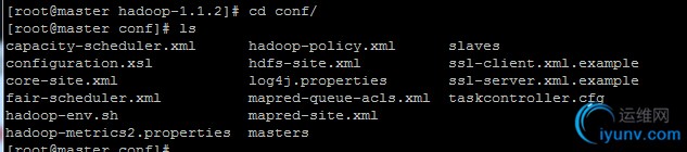

     我们首先进入hadoop放置配置文件的文件夹,浏览一下大概内容:
 在这之前切记不能忘了修改 %hadoop_home%/confg/hadoop-env.sh文件的Java_home
否则我们会在启动hadoop中报错 ”[hadoop] Error:JAVA_HOME is not set“

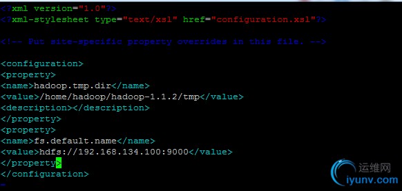

然后我们首先来配置一下core-site.xml文件

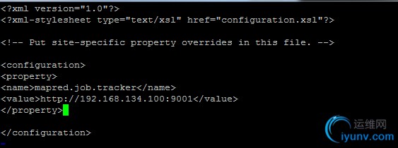

接下来我们要对MapReduce进行配置mapred-site.xml

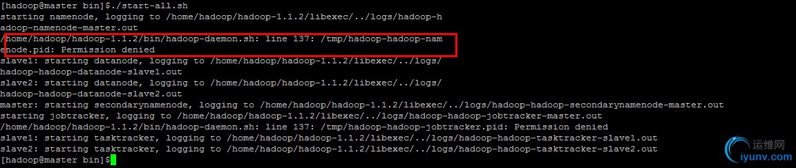

 【遇到的问题】
【解决办法】
 修改${hadoop_home}/conf/hadoop-env.sh中的hadoop_pid_dir的内容
【可能遇到的防火墙问题导致hadoop无法启动解决办法】

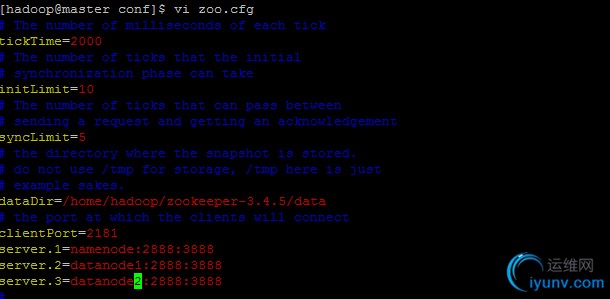

  编辑zoo.cfg文件如下:
 为了让系统能够识别zoo.cfg中的server.id=host:port:port中server.id,在namenode节点的/home/hadoop/zookeeper-3.4.5/data中创建一个myid 里面只有一个数字1;同理datanode1的/home/hadoop/zookeeper-3.4.5/data下创建一个myid里面只有一个数字2,依次类推...id范围为1-255
  这些配置需要复制到集群的每个节点上。

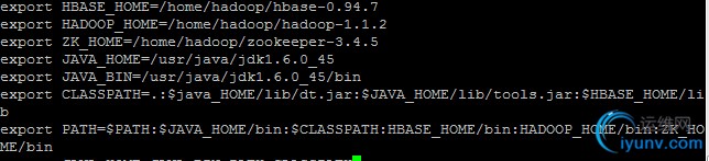

  然后切换到root用户修改/etc/profile文件:
  然后同步修改其他节点,修改完成后执行zookeeper分发命令

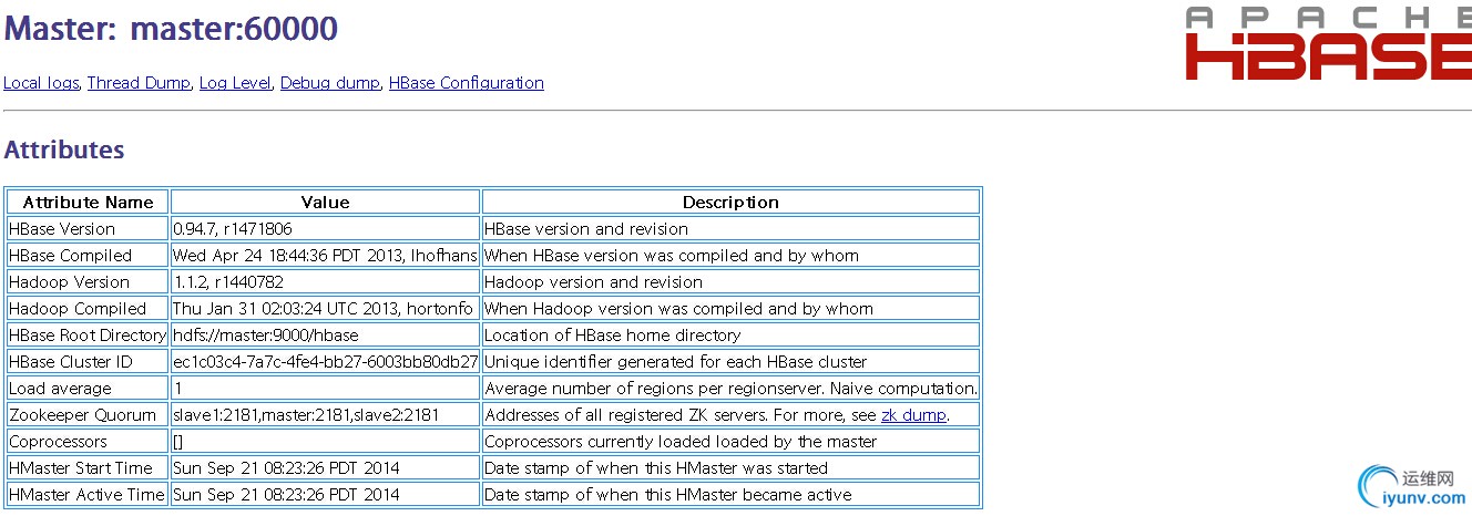

  至此,HBase配置已经OK,在namenode上启动hadoop集群,接着在每台机器上启动zookeeper,最后启动hbase,以./hbase shell进入hbase的shell命令行,运行status查看当前的状态,如果命令可正常运行说明集群配置成功。
  验证地址:
  http://192.168.134.100:60010/master-status
