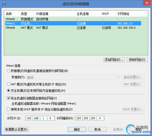

Hadoop伪分布环境搭建的网络模式采用主机模式(Host-only)
设置windows虚拟机网卡VMware Network Adapter VMnet1IP,如下图:
设置虚拟网络编辑器的VMnet1的网卡信息,如下图所示:
请注意:虚拟网卡的IPwindows系统的VMware Network Adapter VMnet1IP必须在同一网段,这是为了可以在windows系统下使用浏览器查看HDFS界面。

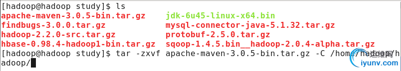

1.        安装Maven
请注意:hadoop2.2.0源码编译请使用apache-maven-3.0.5-bin.tar.gz版本,使用其他版本编译可能会出现问题。
解压maven安装与/home/hadoop/hadoop目录下。
执行命令:tar –zxvf apache-maven-2.0.5-bin.tar.gz解压maven安装包
