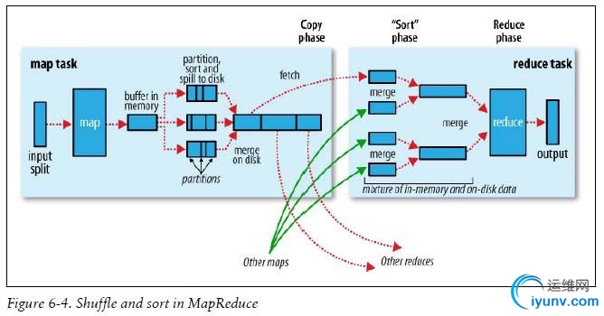

上文中提到的“排序是MapReduce的天然特性!”这句话有点迷惑性。更准确的说,这个“天然特性”只保证了:a) 每个map的输出结果是有序的; b) 每个reduce的输入是有序的(参考下面的图)。而1TB的整体有序还需要靠Partitioner的帮助!
Partitioner控制了相似的key(即前缀相同)落在同一个reducer里,然后mapreduce的“天然特性”再保证每个reducer的输入(在正式执行reduce函数前,有一个排序的动作)是有序的!
这样就理解了为什么不能用HashPartitioiner了。因为自定义的Partitioner要保证排序的“整体有序”大方向。
另外,推荐一篇关于partitioner博文:Hadoop Tutorial Series, Issue #2: Getting Started With (Customized) Partitioning
再贴《Hadoop.The.Definitive.Guide》中一张图,更有利于理解了:
